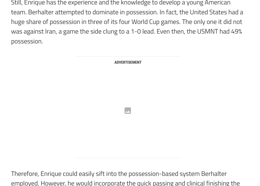

  • Weiß jemand, wie ich hier die Videos ausblenden kann?:
    US Soccer delays Berhalter deal: Who they should pick instead
    US Soccer has decided to delay a future renewal deal for Gregg Berhalter. Instead, the US Soccer Federation has appointed temporary coach Anthony Hudson to…
    worldsoccertalk.com
    Bei jedem Artikel erscheint wieder ein Video rechts unten, auch wenn ich einmal mit dem Picker das Video ausgewählt habe. Der Code scheint sich also dynamisch anzupassen.
    Und dasselbe Video ist im Text ja auch noch einmal. Beides würde ich gerne ausblenden.
  • Hi testerer !
    Mit Adblock Plus werden mir gar keine Videos in den Artikeln angezeigt. Ich habe zwar ein paar leere Flächen, wo Werbung hingehört, die ausgeblendet wird, aber wenn ich diese Elemente manuell blockiere, sind sie auch in anderen Artikeln verschwunden.
    Diese Filterlisten nutze ich in Adblock Plus, falls dir das weiterhilft.
  • Ich bräuchte doch noch einmal Hilfe:
    Es gibt dieses Element, wobei die Zahl am Ende dynamisch ist, sodass bei jedem Artikel eine unterschiedliche Zahl ausgespielt wird. Wie kann ich diese sich ändernde Zahl am Ende berücksichtigen?:
    ###primis_player_414182

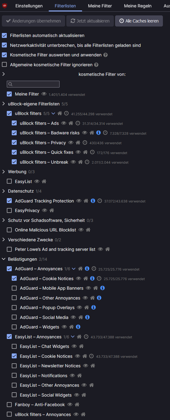

  • Die aktuell von mir genutzten Filter in ublock:
    Kann jeder Nutzer für sich ausprobieren, welche Kombo ideal sein kann.
    Aber auch die Grundeinstellungen in ublock sind schon richtig gut, momentan kommt da für mich nur noch Adguard ran, Adguard und ublock geben sich als MV3 ein gutes Rennen.
    Wir sind keine Beschwerdestelle, hier gibt es nur Lösungen! Meine Glückszahl hier: 90.
  • Ich benutze die sechs eigenen Ublock-Filterlisten und sieben Adguard-Filterlisten.
    "Kosmetische Filterung" komplett deaktiviert.
    Bin mit dem Ergebnis sehr zufrieden und alle Seiten die ich benutze, funktionieren einwandfrei.
    Android: Firefox; Windows 64Bit: Firefox, Edge und Thunderbird.
