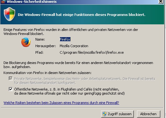

Hier den (von mir aufgehobenen) Sicherheitshinweis: s. Anhang
Was soll ich tun? Hatte das noch nie, gehe manchmal in Cafes und co per wifi online, ....Bei Neustart ist das Fenster doch weg.
Das mit dem abgesicherten Modus probier ich dann nach dem Neustart. Löst das mein webinar-Problem?
Dazu gibt es schon einen Thread:FF36 , Windows Firewall meckert

Hab mal alles gelesen: FF36 , Windows Firewall meckert
Vielleicht bin ich doof, ich weiß nämlich damit nicht was tun. Sicherheitsprobleme will ich keine. Hab die Meldung (das Fenster stehen lassen), und arbeitete mit firefox (weiß nicht ob es andere Situationen gibt), bisher funktioniert es.

Und wie ist das nun mit dem Sicherheitshinweis? Dann Neustart. Danke Andreas.

Was den unteren Haken in der Meldung betrifft bin ich mir nicht sicher, weil:
Zitat von Problemmeldergehe manchmal in Cafes und co per wifi online
Evt. kann dir ein anderer User genaueres dazu sagen.Zitat von ProblemmelderTrotzdem abgsicherten Modus testen?
Hab den Haken doch weg, aber zuvor vorsorglich bei Hilfe gelesen. Bin gespannt ob ich Probleme krieg. Dann muss ich firefox als Programm in Ausnahme-Liste bei firewall einfügen.
