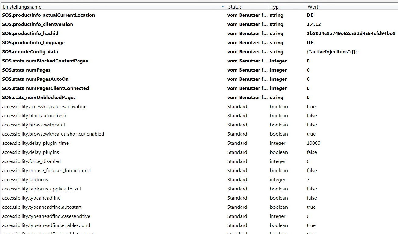

  • Hallo, ich habe im FF folgende Werte gefunden, kann Jemand etwas damit anfangen:
    SOS.productinfo_hashid;1b8024c8a749c68cc31d4c54cfd94be8
    SOS.productinfo_language;DE
    SOS.remoteConfig_data;{"activeInjections":[]}
    SOS.productinfo_clientversion;1.4.12
  • Welche Erweiterungen hast du installiert ? Evtl. gehören die zu einer davon.
  • habe die 36.0 drauf. Diese Werte sind ganz oben eingestellt, normalerweise sind die Werte alphabetisch angeordnet, aber diese Werte stehen ganz oben und ich habe nur den Flashplayer und Adblock installiert, ist schon komisch.

  • Ok, scheint sauber zu sein.
    Fakt ist, das du oder ein Programm das installiert hat, das kannst du erkennen an dem Zusatz:
    Vom Benutzer festgelegt.
    Hast du dir ein Programm installiert was etwas mit Produktinfo zu tun haben könnte?
    Kannst ja auch unter deinen installierten Programmen mal nachsehen.
    Oder sieh auch mal unter: Hilfe..Informationen zur Fehlerbehebung nach... unter dem Abschnitt: Erweiterungen
    ob da eine ohne Namen aber mit einer Nummer (1b8024c8a749c68cc31d4c54cfd94be8) ist, die auf deinem Screenshot an 3ter Stelle zu sehen ist.
  • nein Programme mit Produktinfo kommen nicht auf meinen Rechner und unter Hilfe..Informationen zur Fehlerbehebung Erweiterungen, steht nur Adblock. Da werde ich wohl meinen Rechner mal komplett neu aufsetzen müssen, oder ich installiere ersmal FF neu und schau mal ob diese Werte wieder erscheinen.
  • Hallo, ich habe FF zurückgesetzt und erstmal sind diese Einträge weg. Ich habe nochmal nach Programme gesucht und ich würde Steganos Online Shield ( SOS ) mit diesen Einträgen in Verbindung bringen. Dieses Programm habe ich installiert und es würde auch zu den ersten Buchstaben bei den Werten passen. Die Frage ist, was hat dieses Programm da rein geschrieben und warum stehen diese Werte ganz oben.

  • Also für mich sieht es so aus, als wenn diese Werte (Parameter) zu Steganos Online Shield gehören.
    Im ersten Schalter wird festgelegt welche Sprachversion (DE) du nutzt.
    In den weiteren welche Version (1.4.12, aktuell ist 1.4.14), und zur Sicherheit
    vom Programm bzw. von dessen Firefox Add-On die HashID um die Echtheit zu verifizieren.
    Der Rest scheinen Einstellungen zu sein bzw. Werte für das Verhalten und zur Anzeige von Statistiken
    von SOS. So wie z.B. die von dir ausgewählte Sprache der Oberfläche.
    Am Anfang stehen diese Werte wohl deswegen da sie mit Grossbuchstaben Anfangen.
    Wenn du SOS nicht mehr nutzt, dann können diese Angaben alle mittels Zurücksetzten über
    about:config entfernt werden (wirksam mit dem nächsten Firefoxstart).
    Was den nutzen von SOS angeht, so kann das meiste davon auch der Firefox über Erweiterungen bzw. auch von Haus aus.
