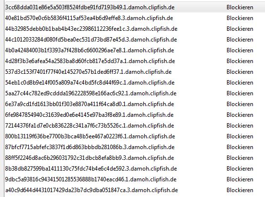

Cookies blocken mit Platzhalter (z.B. damoh.clipfish.de)?
    einige Seiten erlauben sich den Spaß krytische URLs (scheinbar beliebige Zusammenstellung aus Zahlen und Buchstaben) anzulegen und damit Cookieanfragen zu erzeugen. Selbst wenn Clipfish geblockt ist kommen die Anfragen massenhaft durch und müssen alle einzeln geblockt werden. Gibt es einen Platzhalter um alles was dahinter steht immer zu blocken, egal wie der Domainname vorne lautet?
    *.damoh.clipfish.de
    (*.)damoh.clipfish.de
    Habe ich schon versucht.

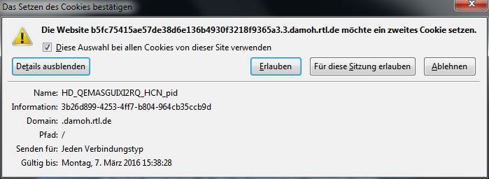

  • Ich habe meine Frage scheinbar falsch formuliert .. Sorry!
    Also noch mal zu meinem Problem:
    Meine Einstellungen für die Cookiebehandlung sind - Cookies akzeptieren / Behalten bis: jedes Mal nachfragen
    Das bedeutet natürlich, dass ich bei jedem Cookie gefragt werde ob ich erlaube, für diese Sitzung erlaube oder ablehne.
    Im Normalfall lehne ich auf jeder HP ab (ausser ich benötige es um auf der HP weiter zu kommen und sie zu nutzen - Ebay, etc.) denn ich sehe keinen Sinn darin, dass jeder was auf meinem Rechner speichern kann und darf.
    Einmal abgelehnt habe ich auf der Seite im Normalfall Ruhe und werde nie mehr nach Cookies gefragt. Brauche ich die Cookies dann doch, kann ich über die Liste der Ausnahmen die Blockade rausnehmen und der Seite die Cookies erlauben.
    Und nun zum Problem!
    Es gibt inzwischen hinterhältige und nervende Seiten (mir sind drei aufgefallen - rtl.de, vox.de, clipfish.de) die bei der Ablehnung von clipfish.de-Cookies einfach neue Cookies anfragen, die ich dann immer einzeln blocken muss (siehe Anhang) und das nervt.
    So weit ich weiß gibt es aber für die Ausnahmeregeln einen Platzhalter, so dass egal ist was vor der Domainendung steht und alles was die Endung hat in die Blockade eingeschlossen wird. Wie gesagt, *.damoh.clipfish.de geht nicht!
    Meine Frage: Wie lautet der Platzhalter den ich bei den Ausnahmen in Adresse der Webseite einfügen kann?
    Technische Daten der genutzen Software: Firefox 36.0.1, Windows 7

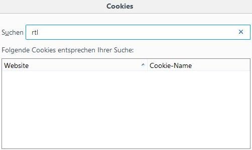

  • Zitat von _Oxymoron_
    da ja meine Frage schon nach den Platzhaltern war und nicht mehr nach dem Urschleim) eventuell heute von den Cookieplatzierern umgangen oder durch eine neuere Version von Mozilla zum Nachteil geändert wurde?
    Weder noch.
    Test:
    Alle Cookies erlaubt, rtl.de besucht, diverse Videos gestartet - Ergebnis:
    [attachment=2]Screenshot (31).jpg[/attachment]
    Cookies gelöscht und domain geblockt:
    [attachment=1]Screenshot (33).jpg[/attachment]
    [attachment=0]Screenshot (32).jpg[/attachment]
    Fazit:
    Ausnahme für "rtl.de" hinzufügen - das gilt dann auch für alle Subdomains. Ohne Wildcards. Wie in 2009 https://www.camp-firefox.de/forum/viewtopi…=583842#p583842
    Wenn das bei dir nicht funktioniert, überprüfe deine Konfiguration.
