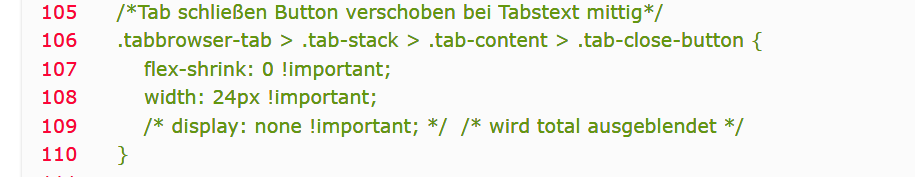

    Damit der Tabtext bei hover sich nicht verschiebt, so habe ich das noch dazu genommen.
    /*Tab schließen Button verschoben bei Tabstext mittig*/
        .tabbrowser-tab > .tab-stack > .tab-content > .tab-close-button {
    		flex-shrink: 0 !important;
            width: 24px !important;
    Grüße vom FuchsFan
