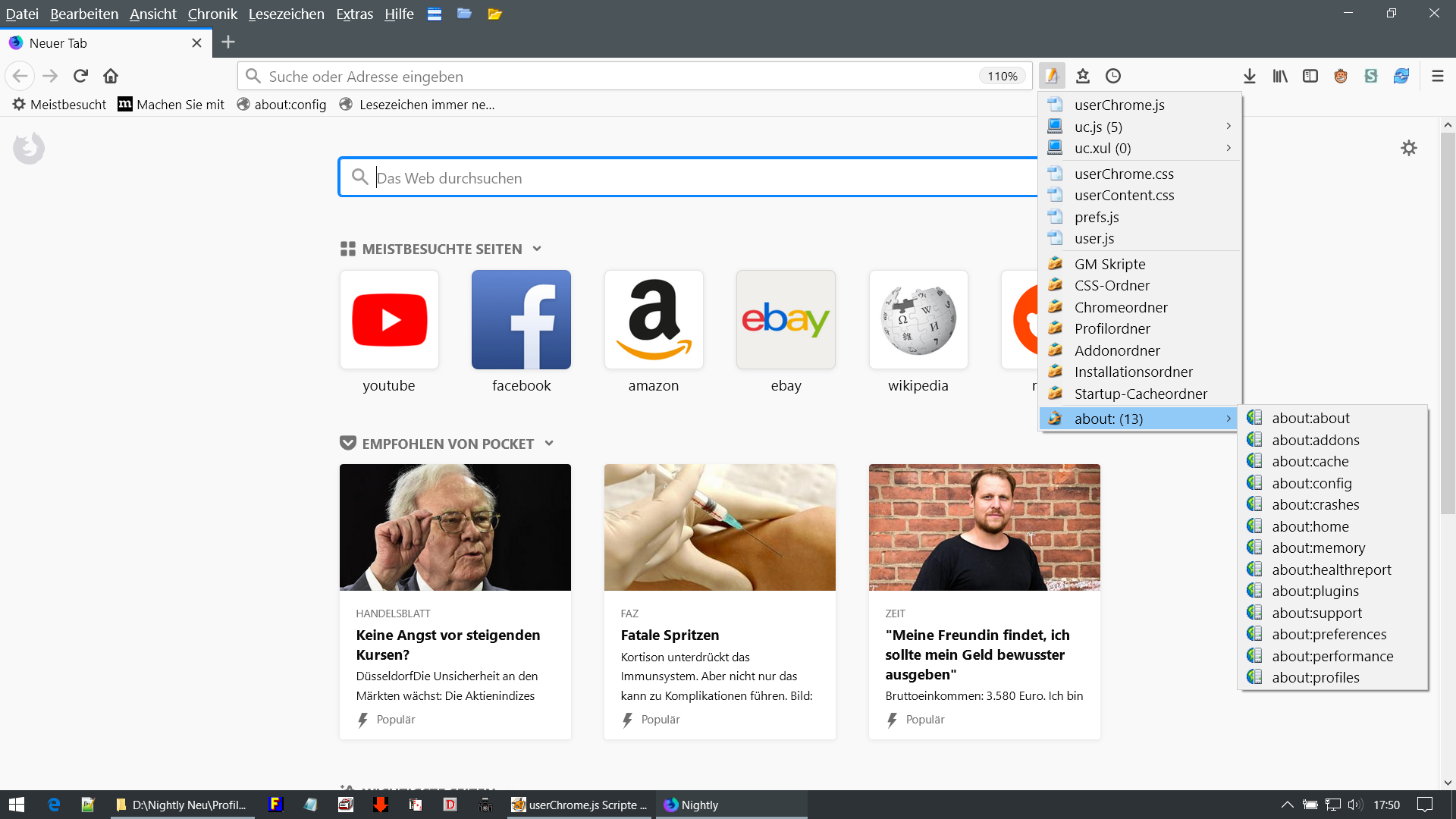

  • Moin,
    habe auf meinem Notebook FX 56.0.1. (64bit) mit Extras Config Menü noch einen Hänger. Habe im Prinzip vom PC Kopien von den funktionierenden *.css - Daten gefertigt - und diese auf dem NB gespeichert.
    [Blockierte Grafik: https://www2.pic-upload.de/img/34166924/ExtrasConfigMen.jpg]
    Im unteren Abschnitt fehlt mir about:profiles - obwohl im "Extras Config Menü" ordnungsgemäß eingetragen.
    Es werden nur 12 statt 13 Einträge gezeigt?

  • Bist du sicher kein Zeichen vergessen zu haben?
    Überprüf das bitte mal.
    Hier sieht das so aus:
    abouts: ['about:about','about:addons','about:addons-memory','about:cache','about:config','about:crashes',
      'about:home','about:memory','about:performance','about:plugins','about:preferences','about:profiles','about:support'],
  • sieht bei mir so aus:
    abouts: ['about:about','about:addons','about:cache','about:config','about:crashes','about:home','about:memory','about:healthreport','about:plugins','about:support','about:preferences','about:performance','about:profiles'],
    Die Reihenfolge sieht bei mir etwas anders aus - funktioniert aber auf dem PC einwandfrei.

  • Das war ja mein Ansinnen - da ich den Script und Code für mein Notebook nicht verändert habe.
    Wie gesagt, FX 56.0.1 64 bit - OS = WIN 10 64bit
    Auf dem PC: WIN 7 64 bit - FX 56.0.1 32 bit. Kann es daran liegen?
    Gerade auf PC gescheckt : FX 56.0.1 64 bit - OS WIN 7 64bit - auch hier werden 13 Einträge sauber mit Icon gezeigt.
