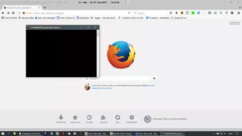

Dieses kleine cmd Fenster öffnet sich immer zusätzlich im Hintergrund, und verschwindet wenn ich den Browser schließe.[attachment=0]Screenshot (54).png[/attachment]
Wahrscheinlich fehlt wohl nur ein Zusatz in der Batch Datei :-??
Wäre also toll wenn mir jemand dazu noch einen Rat geben könnte....

Bei mir wird das cmd Fenster gleich wieder geschlossen.

Das hat aber weiterhin das zur Folge:ZitatKleiner Schönheitsfehler ist aber noch:
Dieses kleine cmd Fenster öffnet sich immer zusätzlich im Hintergrund, und verschwindet wenn ich den Browser schließe.Wahrscheinlich fehlt wohl nur ein Zusatz in der Batch Datei :-??
So wie es Endor beschrieben hat. In der Batch wird nur der Befehl start aufgerufen, so dass sie nur sehr kurz aufpoppt, sich dann aber selbst wieder schließt:
Das sollte funktionieren, allerdings sollte der Aufruf laut Dokumentation (in der Eingabeaufforderung einmal "start /?" eingeben) ein wenig anders aussehen:
Das " echo off" davor habe ich hier jeweils weggelassen.Was ich aber mit LNK-Datei nutzen meinte: Gib doch genau das hier …
… in das Skript ein. Bei mir funktioniert das bestens und es poppt auch nichts mehr auf.Ich habe hier aber Win7, deswegen auch kein Edge, aber interessiert hat mich trotzdem, was bei dir in der Edge.bat steht – wer weiß, ob und wann das nicht jemand anderes nutzen kann.

Wenn ich bei meinem Script echo off weglasse funktioniert es auch, allerdings bleibt es trotzdem bei dem cmd Fenster im Hintergrund.
