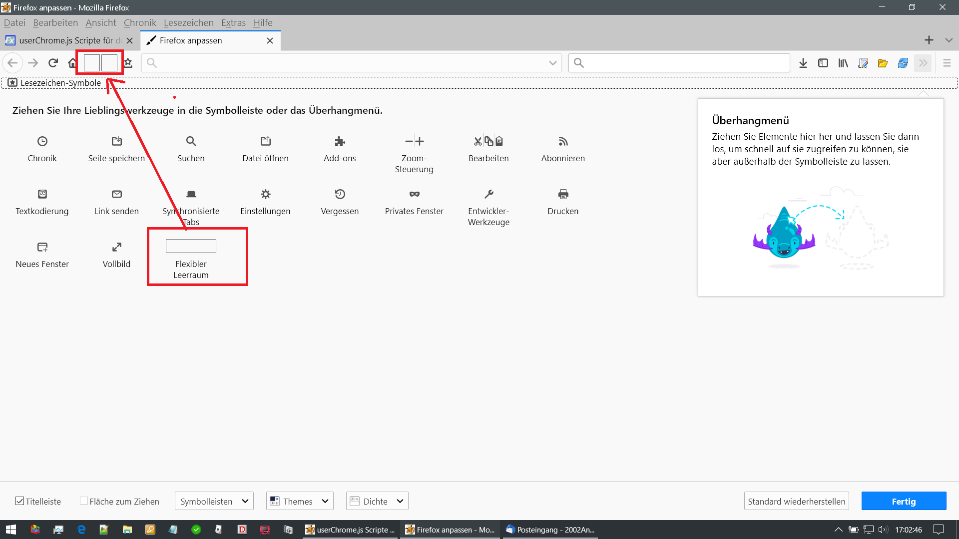

  • Und was sind denn das hier eigentlich für mysteriöse Kästchen, die im Anpassen-Fenster angezeigt werden und in der Normalansicht Platz wegnehmen?
    [attachment=0]kästchen_in_symbolleiste.png[/attachment]
  • Danke, Andreas. Die Kästchen lassen sich aber nicht dort dauerhaft hineinziehen. Solange wie ich im Anpassen-Fenster bin, scheint es zu gehen, aber gleichzeitig erscheint das Sperrsymbol und nach dem Schließen des Anpassen-Fensters ist der verschwendete Platz immer noch da und wenn ich wieder das Anpassen-Fenster öffne, sind dann die Kästchen auch wieder da.
