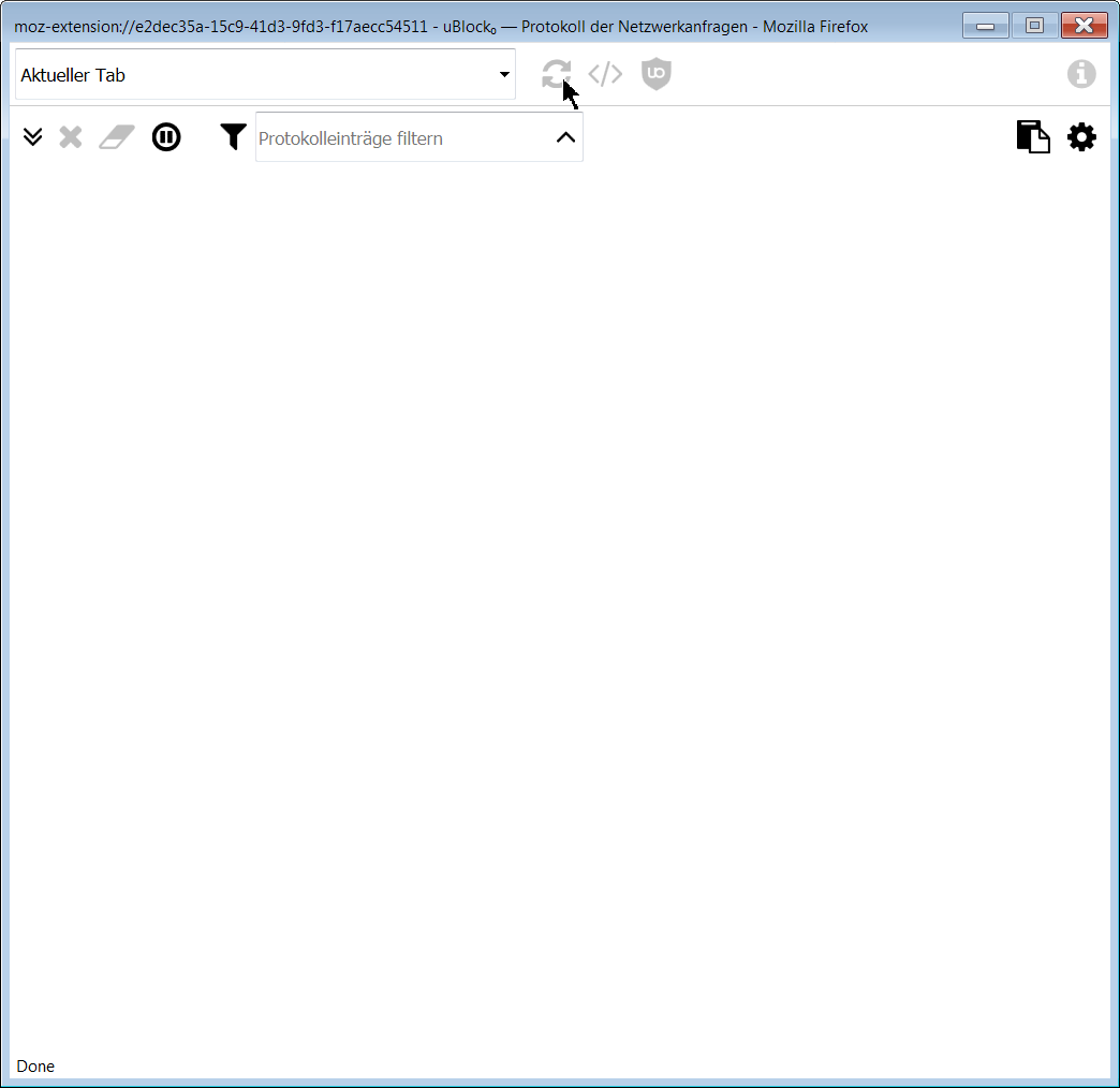

    Ich glaube ich habe mich missverständlich ausgedrückt. Es geht nicht um die Anzahl der Leisten (zumindest nicht in dem Kontext), sondern um die Anzahlt der Scripte.
    Die Scripte sind alle von hier: https://github.com/Aris-t2/CustomJSforFx/tree/master/scripts
    addonbar.uc.js + addonbar_vertical.uc.js + dein Fix in beiden Dateien = Erweiterungen, die eigene Fenster öffnen, funktionieren.
    addonbar.uc.js + addonbar_vertical.uc.js + ein weiteres Script wie space_and_separator_restorer.uc.js oder additional_top_toolbars.uc.js inklusive deines Fixes in jeder Datei = Erweiterungen, die eigene Fenster öffnen, funktionieren nicht.
    (Kann natürlich auch an meinen Scripten liegen. Sie waren nicht mit dem Hintergrund erstellt worden auf leistenlosen Erweiterungsfenstern zu funktionieren).

  • addonbar.uc.js + addonbar_vertical.uc.js + dein Fix in beiden Dateien = Erweiterungen, die eigene Fenster öffnen, funktionieren.
    (Fettmarkierung durch mich.) Aris, der Fix darf nur einmal pro Skriptsammlung eingetragen werden – entweder in einem der Skripte ergänzt oder separat als eigenes Skript. Mit Aborix’ Worten:
    Man kann den Code in ein eigenes Skript geben oder in ein anderes einfügen. Er soll nur einmal ausgeführt werden und daher wenn, dann in nur einem Skript, hinzugefügt werden.
    Nebenbei: Aborix’ Vorgabe von 1500 ms funktioniert hier gut, 1000 ms waren dagegen zu kurz.
