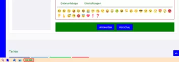

    Ich kriege das Symbol nicht angezeigt. Bzw. nur dann, wenn ich einen Button, den ich dort nicht haben will, in die Navigationsleiste verschiebe und ihn in Zeile 29 eintrage. Dann wird das Symbol aber an ganz anderer Stelle in der Navigationsleiste angezeigt. Wenn ich in Zeile 29 einen vorhandenen Button in der Navigationsleiste eintrage, wird das Symbol nicht angezeigt. Das gleiche bei dem Versuch, es in der 'bottom-toolbar', die durch ein anderes Skript erzeugt wird, zu platzieren. Ich bin ratlos.
    Ja, was denn nun: Wird es angezeigt oder nicht angezeigt? Das mit der anderen Stelle hat aber seine Bewandtnis: Im Skript ist die Stelle vor der Suchleiste als Anzeigeort festgelegt - Zeile 29 search-container. Das setzt natürlich voraus, dass die Suchleiste auch angezeigt wird, denn standardmäßig wird sie es nicht. Und noch etwas: Ein echtes Symbol gibt es nicht, jedenfalls nicht bei mir, sondern nur die Anzeige der Speichergröße, also so etwas wie 305 MB. Es gibt auch im Skript keinen Code, der ein grafisches Symbol definieren würde. Andererseits ist die Anzeige weiterhin in der Symbolleiste, auch wenn ich die Suchleiste in das Anpassen-Fenster verschiebe. Ein wenig eigenartig, aber so ist die Anzeige wenigstens nicht weg, wenn die Suchleiste ausgeblendet ist.

  • So, jetzt habe ich es zum Laufen gebracht. Warum auf einmal gar nichts mehr ging lag wohl daran, dass es mir bei den verschiedenen Änderungen die Kodierung der Datei von UTF-8 auf ANSI verstellt hat. Nach der Korrektur wurde das Panel (das meinte ich mit Symbol in meinem vorherigen Beitrag, war schlecht gewählt) mit 2002Andreas Version in der Navigationsleiste angezeigt :)
    In der "bottom-toolbar" (Addon-Leiste) ging es vermutlich nicht, weil das Skript das Panel in einer Leiste anzeigen sollte, die ebenfalls erst durch ein Skript erzeugt wird. Das Problem konnte ich lösen, indem ich das Skript mit

    Mit milupo 's Änderung sieht's noch besser aus.
