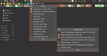

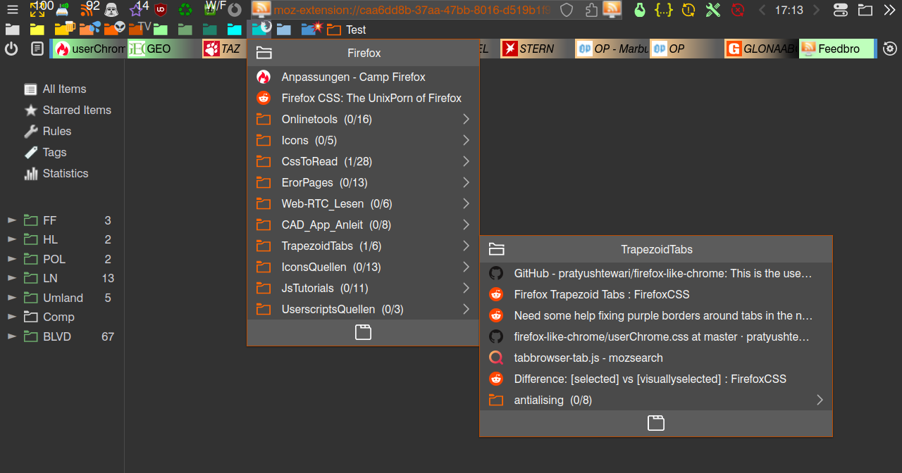

  • Vielen Dank für die schnelle Lsg. an harff182 für die Idee und an aborix für die Umsetzung! Und an alle Anderen die wahrscheinlich nach dem verlorenen Script gesucht haben (Ich habe das in anderer Form doch schon mal gesehen? Da bin ich ganz ganz sicher??).
    Wofür benötige ich das?
    Meine Monitore sind alt und haben nur ein 4:3 Seitenverhältnis, deshalb landen die Lesezeichensymbolleisten-Ordner mit label schnell im Überlauf-> zu wenig Monitorbreite. Aus diesem Grund habe ich bei den Ordnern, auf die ich jeden Tag zugreife, die Beschriftung (nur in der Lesezeichensymbolleiste) weggelassen. Das wird selbstverständlich ganz schnell unübersichlich. Jetzt kann ich beim mouseover über die Ordner den Ordernamen im Dropdown sehen. Eine zusätzliche Lesezeichensymbolleiste kam aus Platzgründen nicht in Frage.
    Screenshot zur Verdeutlichung ist angehängt.
