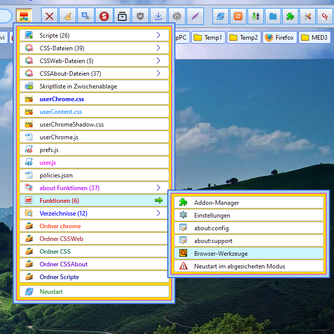

  • Im Script extras_config_menu.uc.js habe ich zum Aufruf der Browser-Werkzeuge das eingetragen, was im aktuellen Nightly so nicht mehr funktioniert.
    {label:'Browser-Werkzeuge', command:"var { require } = Cu.import('resource://devtools/shared/loader/Loader.jsm', {});\
                          var { BrowserToolboxLauncher } = require('resource://devtools/client/framework/browser-toolbox/Launcher.jsm');\
                          BrowserToolboxLauncher.init();",
    Was muss da geändert werden?
    Grüße vom FuchsFan
  • este bitte mal:
    Sei gegrüßt, Andreas! :)
    Das hatte ich so auch schon probiert, wollte aber nicht. Das Entscheidende war dann diese zusätzliche Änderung in der ersten Zeile:
    {label:'Browser-Werkzeuge', command:"var { require } = ChromeUtils.importESModule('resource://devtools/shared/loader/Loader.sys.mjs', {});\
    Danke, für deine Mitwirkung. :thumbup:
    Grüße vom FuchsFan
