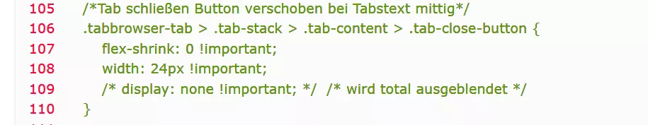

Der close-button ist doch gar nicht sichtbar.
Den hast du doch mit diesem Code unsichtbar gemacht:
/* Farbe der X-Markierung ändern */
.tab-close-button {
fill: white !important;
/* X grösser machen */
transform: scale(1.5, 1.5) !important;
/* Kreuz zum Schließen bei allen Tabs */
display: block !important;
opacity: 0 !important;
Durch Zeile 8 ist er in keinem Tab sichtbar.
Erst durch den anderen Teil vom Code wird er wieder sichtbar bei hover weil da:
opacity dann auf 1 steht.
Oder wo ist mein Gedankenfehler?

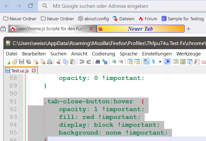

Wenn ich das richtig verstanden habe, soll das Kreuz bei hover auf den Tab erscheinen (in weiß). Erst wenn das Kreuz selbst gehovert wird, soll es rot werden... ![]()
Das ist so, Andreas. Inder userChrome.css gibt es damit ja auch keine Probleme. Da wird dann bei hover auch das Kreuz mit color: red in dieser Farbe gezeigt. Aber nicht im Script, und das kann ich immer noch nicht verstehen.
So ist es, zumindest im bisherigen Einsatz gewesen.![]()
So ist es
Teste bitte mal:

Damit der Tabtext bei hover sich nicht verschiebt, so habe ich das noch dazu genommen.
Das finde ich gut
Das ist doch schon drin gewesen, ab Zeile 105:![]()
Guten Morgen, Andreas!![]()
Ja, das sehe ich jetzt auch. Ich hatte nur die neuen Teile kopiert, da war es dann bei mir nicht mehr drin. Aber nun ist damit wieder alles i.O.
Danke, Andreas. ![]()
