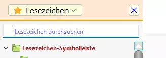

	FuchsFan du musst das Schließen Kreuz irgendwie ausgeblendet haben.
Hier ist es auch vorhanden.
Hast du es ausgeblendet?

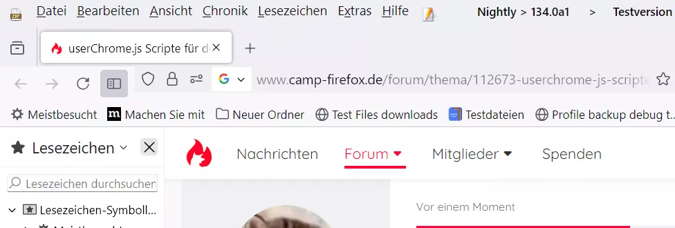

Bin schon auf der Suche, denn in v132 wird es ja auch gezeigt (zwar jetzt noch ohne Script). Und den Code verwende ich in allen Versionen.
Es liegt nicht an Nightly, da muss in meinem Test-Nightly was faul sein. Suche weiter.

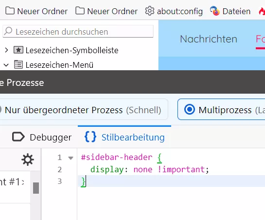

Den CSS Code für die Sidebar mal deaktivieren, dann weiß du zumindest ob da der Fehler ist.
Durchsuche deine CSS-Codes mal nach #sidebar-close. Wenn da display: none steht, hast du die Ursache.

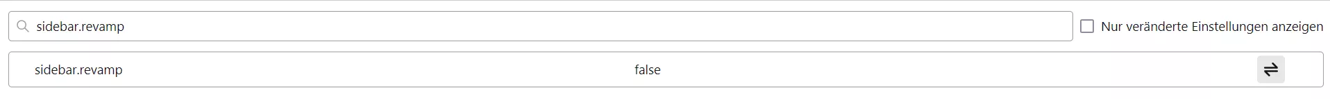

Es liegt doch an Nightly, wenn das sidebar.revamp auf true gestellt wird, dann ist es so, wie auf meinen Bildern oben dargestellt.
Auf false, dann erscheint auch die obere Box mit dem Schließen-Kreuz.
Auf false
Das kann ich bestätigen.

False ist doch aber Standard, oder verstehe ich da etwas nicht
Aktuell noch, aber die Änderungen, die hinter diesem Schalter entwickelt werden, sind der zukünftige Standard.

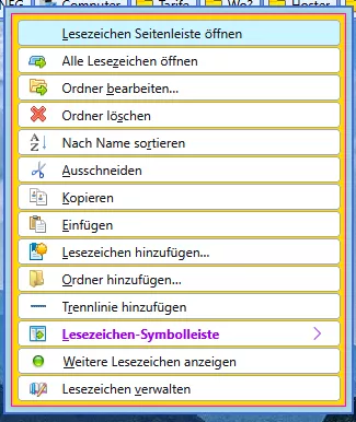

Nicht nur: Mit diesem Schalter wird ja auch die neue Seitenleiste mit den Schaltflächen für die Sidebars aktiviert. Und da muss man dann nur auf die Lesezeichen-Schaltfläche klicken. Oder wenn man die neue Sidebar-Option für die Sidebar-Schaltfläche auf „Sidebar anzeigen und ausblenden“ statt „Sidebar aus- und einklappen“ setzt, kann man auch die Sidebar-Schaltfläche in der Symbolleiste verwenden.
Ansonsten hat das neue Sidebar-Design (für Chronik und synchronisierte Tabs bereits implementiert) ja auch eine eigene Schließen-Schaltfläche. Die Lesezeichen-Sidebar ist noch nicht an das neue Design angepasst, nur dort fehlt aktuell die Schließen-Schaltfläche. Ich gehe also davon aus, dass dort auch wieder eine Schließen-Schaltfläche kommen wird. Die Lesezeichen-Sidebar ist nur keine Priorität für den Anfang.
