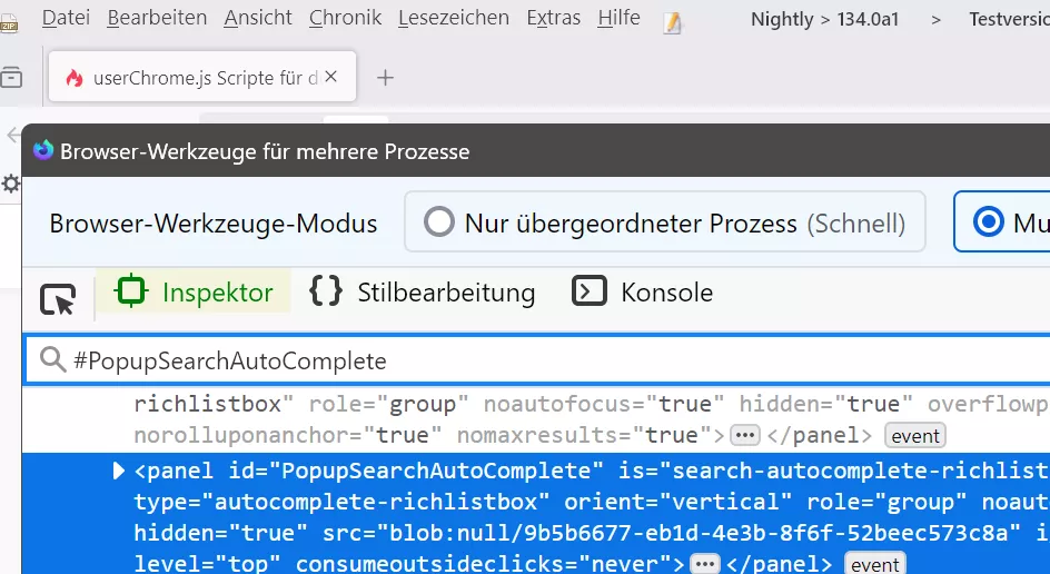

Da gibt es die ID PopupSearchAutoComplete doch noch. Im Inspektor ist sie weit oben und sie bezeichnet offenbar den ganzen Bereich einschließlich der Suchleiste. Die Zeile mit der Id searchbar ist viel weiter unten und offensichtlich unterhalb von PopupSearchAutoComplete, sodass es nur logisch ist, dass beide funktionieren. Warum es dann bei Boersenfeger nicht funktioniert, ist wieder mal eines seiner Mysterien.
Aber ich hatte letztens auf searchbar umgestellt, weil ich mit PopupSearchAutoComplete auch mal ein Problem hatte. Ich suche mal, wann das war.
Hier hatte es bei Boersenfeger auch erst nicht funktioniert; nachdem er den Cache geleert hatte, ging es.

Es scheint, als würde das Panel nur bei der Erstsuche geschlossen. Gibt man den gleichen Ausdruck erneut ein, bleibt es offen. Kann aber auch nur Zufall sein.
Aber im Grunde ist es logisch, dass man PanelSearchAutoComplete nehmen muss, um das Panel zu schließen. Zweck des Skripts ist wohl für die meisten, dass lediglich das Suchfeld geleert wird, aber wenn das Panel geschlossen werden soll, reicht wohl searchbar nicht.

Du hast ja bisher auch nicht searchbar verwendet. Fakt ist jetzt wohl: PopupSearchAutoComplete funktioniert für beide Zwecke, searchbar blendet das Panel nicht korrekt aus. Diese ID steht ja auch nur für die Suchleiste.
