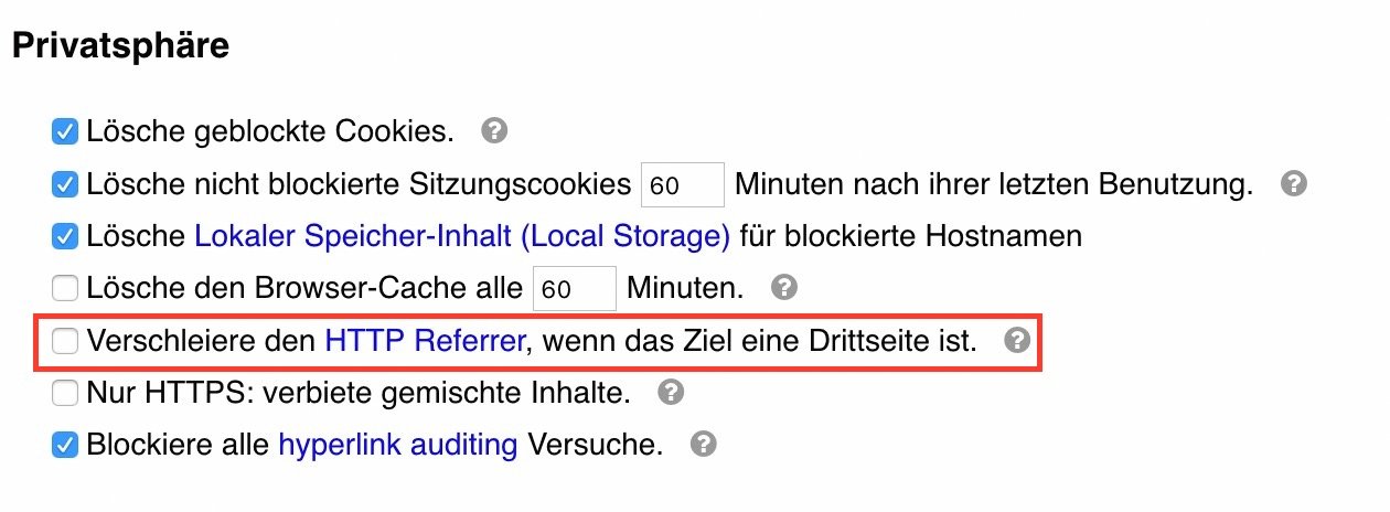

Kann mir jemand erklären, wieso ich mit uMatrix keine Facebook-Videos zum Laufen bekomme? Ich habe temporär alles auf grün gestellt und trotzdem läuft nichts. Wenn ich das Addon deaktiviere geht es.

Kein Unterschied

Kann mir jemand erklären, wieso ich mit uMatrix keine Facebook-Videos zum Laufen bekomme? Ich habe temporär alles auf grün gestellt und trotzdem läuft nichts. Wenn ich das Addon deaktiviere geht es.Screenshot: http://fs1.directupload.net/images/180624/m8r8c7cq.jpg
Solltest du diese Option in den Einstellungen von uMatrix aktiviert haben, nimm mal den Haken raus:
[attachment=0]Bildschirmfoto 2018-06-27 um 11.28.03.jpg[/attachment]

Ein dickes Danke! an dich; das war genau auch mein Problem bei FB, seit dem vergangenen update von FF 60. ..

[Solltest du diese Option in den Einstellungen von uMatrix aktiviert haben, nimm mal den Haken raus:Ich fasse es nicht. Das war's. Danke!
