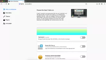

Toll: Der Add-on Manager von Firefox schlägt derzeit New Tab Override vor. ?
Glückwunsch
