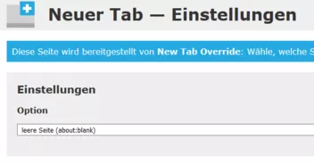

Beim ersten leeren Tab wenn man den FF 60.0.2 (64-Bit) öffnet, funktioniert es noch. Öffnet man aber weitere leere Tabs, sieht es nun so aus:
[attachment=1]tab-ff60.png[/attachment]
Eingestellt ist:
[attachment=0]tab-ff60-2.png[/attachment]
Schließt man den ersten Tab und es kommt ein neuer erster Tab steht dann wieder "about:blank" in der Adresszeile.
So wie im ersten Screenshot soll es aussehen. Ja, da steht "Erweiterung (New Tab Override)", aber das stört ja nicht und der Cursor ist in der Adressleiste und kein about:blank als Text darin, der erst entfernt werden muss. Was anderes ist nicht möglich, außer Mozilla nimmt die Änderung zurück, welche about:blank kaputt gemacht hat. Ich hab das selbst bislang nicht weiter untersucht, welche Änderung dafür verantwortlich ist, entsprechend weiß ich nicht einmal, ob das so gewollt oder ein Fehler ist.
Den letzten Satz verstehe ich nicht. Schließt man den einzigen Tab, wird das Fenster geschlossen. Ändert man die entsprechende Einstellung in about:config, dann steht bei mir auch nie about:blank in der Adressleiste, sondern es sieht aus wie im ersten Screenshot (und sonst bei allen neuen Tabs).
Möchte man einen komplett leeren neuen Tab, braucht man übrigens eigentlich überhaupt keine Erweiterung, dafür gibt es eine Einstellung in about:config (browser.newtabpage.enabled).
Ich habe die Erweiterung wieder deaktiviert.
Hat ja vorher auch irgendwie funktioniert. Damit mit browser.newtabpage.enabled stand ja bereits auf false. In der Adresszeile steht bei einem neuen Tab nichts, so wie ich es ja will.
Ist halt immer noch die Sache mit dem FF-Icon, warum dieses im Start-Tab nicht da ist, aber wenn man einen neuen Tab öffnet bzw. das Start-Tab schließt und im dann neu erscheinenden Tab, dann da ist. Ist aber wieder eine andere Sache.
Das Update gab es, weil die Option bis Firefox 59 funktioniert hat und seit Firefox 60 eben nicht mehr. Ohne das Update stand bei Verwendung dieser Option in jedem Tab "about:blank" in der Adressleiste. Das liegt an einer Änderung von Mozilla, dass about:blank von der Tabs-API nicht mehr unterstützt wird.
Das Problem kann ich auch nicht lösen, nur umgehen: ich erhalte eine leere Seite mit leerer Adressleiste dadurch, dass ich absichtlich einen Fehler in den Code eingebaut habe, der eben das zum Resultat hat, wie die Option jetzt funktioniert.
