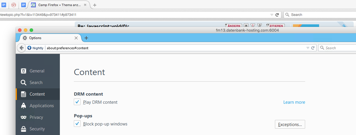

    Nur wird ein anderer Browser zur Erreichung des Ziels überhaupt nichts bringen. Beispiel Primetime: Firefox nutzt das zur Wiedergabe von EME, also DRM-geschützten Medien. Firefox war bereits der letzte große Browser, der die Unterstützung implementiert hat: Chrome, Opera, Safari, IE können alle EME. Dass es in Firefox ein Plugin gibt und das nicht direkt innerhalb von Firefox verzahnt ist, heißt letztlich, dass es viel einfacher ist, diesen Teil von Firefox zu deaktivieren, ja sogar komplett zu entfernen. Viel Spaß, das in anderen Browsern zu versuchen. Und von Firefox gibt es ja sogar ganz offizielle Builds, die direkt ohne dieses Plugin ausgeliefert werden, ohne dass man dann noch einen Finger rühren muss, was in meinen Augen vollkommen übertriebener Luxus ist. Man muss nur die Einstellung deaktivieren und das Plugin wird damit automatisch von der Festplatte gelöscht.

    Dann stimmt mit deinem System etwas nicht. Ich habe es gereade noch einmal getestet. Das Plugin wird nach dem Entfernen des Hakens erwartungsgemäß umgehend gelöscht, genau wie es von Mozilla geplant war. Direkt in der nächsten Sekunde ist es verschwunden. Aktiviert man die Einstellung, wird es erneut heruntergeladen. Das dauert natürlich länger als das Löschen.

    Nein, du liegst falsch. Die Entfernung ist sehr wohl möglich.

    Stimmt, ich habe das vorher nicht probiert und auch nicht besser gewusst.. Danke dafür! :)
