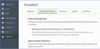

    Meine Einstellung im Browser sieht folgendermaßen aus:
    [attachment=1]FF Statusbericht - meine Einstellungen.jpg[/attachment]
    Wahrscheinlich aufgrund dieser Einstellung steht:
    datareporting.healthreport.uploadEnabled = false
    Folgendes habe ich manuell über about:config in "false" geändert:
    datareporting.policy.dataSubmissionEnabled = false

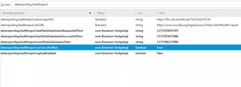

    Folgende Einstellungsmöglichkeit ist bei mir nicht vorhanden:
    datareporting.healthreport.service.enabled (müsste auf "false" stehen)
    Es ist lediglich vorhanden:
    datareporting.healthreport.service.firstRun = true
    [attachment=0]FF datareporting.healthreport.jpg[/attachment]
    Kennt jemand den Grund, warum "datareporting.healthreport.service.enabled" nicht vorhanden ist?
    Welche Einstellungen könnte ich wo noch vornehmen um den Report abzuschalten?

  • Wozu brauchst du überhaupt eine Einstellung in about:config? Es gibt doch eine sichtbare Einstellung, um die Datenübertragung zu deaktivieren. Mir fällt davon abgesehen auch kein Grund ein, wieso man das überhaupt deaktivieren wollen würde, sofern es nicht um ein Unternehmensumfeld geht, wo das eher üblich ist. Für den Anwender ist es von großem Vorteil, wenn er das aktiviert lässt.
    datareporting.healthreport.service.enabled ist nicht vorhanden, weil es diese Einstellung nicht mehr gibt. Es gab allgemein viele Änderungen an der gesamten Telemetrie-Infrastruktur im letzten Jahr.
