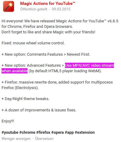

    Andere Geschichte: Use MP4/AVC video stream when available 8)

    Das mit dem Magic Actions muss ich mir noch ansehen. Ich will zwar mit Google möglichst nichts zu tun haben ...
