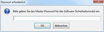

Das Programm PasswordFox v1.56 wird Dir in Deinem Falle nicht weiterhelfen,
weil in der Anwendung Mozilla Firefox (about:preferences#security) ein Master-Passwort verwendet wird.

Altes Profil in neuem Fx gab bei mir ähnliche Probleme. Alter Firefox ging, eventuell wird das alte Passwortsystem nur bei einem Update auf das Neue umgestellt? Sorry kann gerade auch nicht sagen, was alt ist und neu, mir fehlen Tests.
Zitat von dr.websDie Passwörter wurden aber nicht übernommen, obwohl die key3.db, die logins.json und die signons.sqlite mitkopiert wurden.
Erfolgreich verlief hier ein Test mit Firefox 30.0 Update auf 40.0.3 mit Master-Passwort.
Eine logins.json gibt es im Profilorder von der Version Fx 30.0 erstellt nicht! Daher nächster Versuch mit dieser Version. Einfach logins.json nicht benutzen. :wink:
Gruß, der_nachdenklicher
