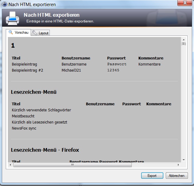

    Mein Vorgehen in KeePass: Datei -> exportieren -> anpassbare HTML-Datei -> exportieren nach (also Name und Speicherort festlegen) -> Ok -> hier erscheinen jetzt bei mir zwei Tabs:
    [attachment=1]KeePass_1.jpg[/attachment]
    und ich wähle "Layout" aus
    [attachment=0]KeePass_2.jpg[/attachment]
    Dort kannst du dann erstmal die Art der Darstellung (Tabellarisch vs. Details) auswählen und dann in "Felder" die benötigten Felder per Haken anwählen. So bekommst du auch die Url exportiert.
