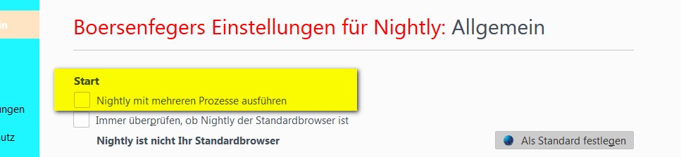

  • [attachment=0]2015-10-26_161334.jpg[/attachment]
    Rufe in Developer und Nightly die Einstellungen Reiter Allgemein auf.... setz dort den Haken und du wirst es gewahr... ansonsten gibt es hier reichlich Lesestoff.. blättere im Builds-Unterforum..
  • @pittifox: e10s ist kurz für Electrolysis, die kommende Multiprozessarchitektur von Firefox. Die dazugehörige Einstellung siehst du im Screenshot von Boersenfeger.
    andreas: Hast du über den Task Mananger denn mal kontrolliert, ob noch ein Content-Prozess auftaucht, wenn Firefox nicht startet?
    Ansonsten ließe sich die Deaktivierung von e10s ja auch vorab per JS-Datei im Firefox-Profil vornehmen. ;)
