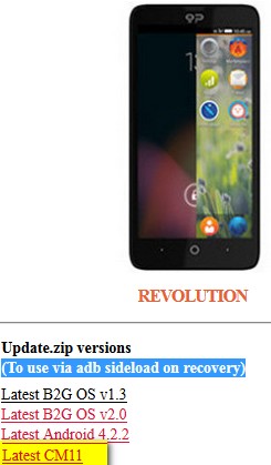

Da Geeksphone die Versorgung von Revolution mit Software-UpDates eingestellt hat, gestern nun Mozilla bekannt gegeben hat, das es FFOS für Smartphones ebenfalls nicht mehr weiterentwickelt, will ich mein "Revolution" nun notgedrungen auf Cyanogen umstellen.
Ich bin technisch ein DAU und benötige eine möglichst einfache Anleitung, wie ich das Image CM11, das ich von Geeksphone heruntergeladen habe, auf mein Smartphone bekomme.
http://downloads.geeksphone.com/
[attachment=0]2015-12-09_101244.jpg[/attachment]
Wichtig wären mir meine Kontakte. Wie wären diese später zu importieren? Eine Sicherung als .vcf-Datei liegt vor..

Ich weis nicht, so schwer sollte das flashen nicht sein.
Hast du dir die Treiber mit runter geladen, da wo du das CM11 runter geladen hast?
Die installierst du erstmal auf deinem PC.
Oder du kannst auch den Universal ADB nehmen, zum Bleistift von hier:
http://www.chip.de/downloads/Univ…r_61437026.html
Dann installierst du noch das auf deinem PC:
http://www.chip.de/downloads/Mini…t_62500183.html
Damit hast du schon alles was du brauchst.
Bauen musst du das Image nicht mehr, ist ja schon fertig was du da runter ladest.
http://androidforums.com/threads/cdma-h…sd-card.385358/ -
Dort werden keine Treiber angeboten... :?
Na doch, unten in der Mitte.
Aber ist egal, die Universal ADB Treiber gehen auch.
Aber hmm, wenn ich so drüber nachdenke ...
Hat das Revolution schon ein CWM oder TWRP drauf?
Dann wäre ja alles viel einfacher.
Weil von deren Seite ladest du ja ein zip.
Starte dein Handy mal mit der lauter und Powertaste gleichzeitig und mal mit der leiser und Powertaste.
Gleichzeitig drücken, bis sich was regt auf dem Handy, dann loslassen.
Berichte mal, was du dann siehst im Display.
Siehst du dann ein Clockworkmode oder sowas, musst du nur das runter geladene zip auf die SD Karte speichern und kannst das direkt darüber flashen.
Weil eigentlich ist das Revolution ja ein Multi-OS Phone. -
