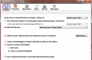

    nach einem FF-Absturz gestern hab ich nun das meiste wieder hinbekommen, nur eines nicht, und das nervt total: Bei Anklicken eines Links öffnet sich IMMER ein neuer Browser!
    Ja, ich habe bei TabMixPlus den Einzelfenstermodus gewählt. Deshalb versteh ich das FF-Verhalten auch nicht.
    Bevor ich meine Einstellungen aufschreibe, hier einige Screenshots; der erste aus den FF-Einstellungen, die drei folgenden aus TabMixPlus:

    [attachment=1]tabmixplus-links.jpg[/attachment]

    Wäre Euch sehr dankbar für Korrekturen o.ä.!
    Dies noch: Selbst beim Wählen mit rechter Maustaste -> Link in neuem Tab öffnen öffnet sich ein neues Fenster!
