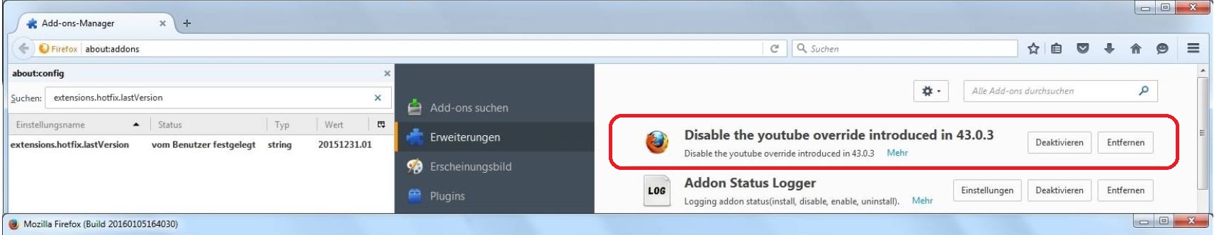

  • Ist nur ein Beispiel was ich erlebe.
    Ein Profil das ich am 3. Januar 2016 erstellt habe, ist der Eintrag extensions.hotfix.lastVersion nicht vorhanden!
    Profile die ich NEU erstelle mit der Anwendung Mozilla Firefox 43.0.3 (Testweise) / 43.0.4 erhalten diesen.
    [Blockierte Grafik: http://www2.pic-upload.de/thumb/29400671/extensions.hotfix.lastVersion_20151231.01.jpg]
    https://services.addons.mozilla.org/de/firefox/api…pVersion=43.0.4
    Screenshot erstellt heute Morgen <weekly_downloads>2081</weekly_downloads>
    [Blockierte Grafik: http://www2.pic-upload.de/thumb/29397388/Mozilla_Firefox_hotfix_20151231.01.jpg]
    Gruß, der_nachdenklicher

  • Im Beitrag #23 habe ich mitgeteilt das ein Profil, erstellt am 3. Januar 2016 den hotfix nicht erhalten hat.
    Testweise habe ich mal nur die prefs.js in alt_prefs.js Umbenannt und sehe das es mit der neu erstellten prefs.js,
    nach ungefähr 10 Minuten, der Eintrag extensions.hotfix.lastVersion 20151231.01 erstellt wird.
    Nach dem zuständigen Schalter, der das ausliefern des hotfix verhindert, habe ich nicht analysiert.

  • Zitat von der_nachdenklicher
    Trotzdem installieren funktioniert bei Dir nicht?
    Disable the youtube override introduced in 43.0.3 wurde erfolgreich installiert.
    [Blockierte Grafik: http://www2.pic-upload.de/thumb/29401603/Add-on_hat_strikten_Kompatibilittstest_aktiviert.jpg]

  • Zitat von Sören Hentzschel
    * Um darauf zu reagieren, wird es ein neues Hotfix-Add-on geben.
    Schön und gut. Weshalb wird das Hotfix-Add-on für Disable the youtube override introduced in 43.0.3 weiterhin in neu erstellte Profile installiert? Den Schalter media.youtube-ua.override auf false Umstellen kann ich auch selber.
    Mittwoch 13. Januar 2016 20:56:12
    [Blockierte Grafik: http://www2.pic-upload.de/thumb/29420973/13._Januar_2016_Uhrzeit_20.56.12_Installing_Disable_the_youtube_override_introduced_in_43.0.3.jpg]
