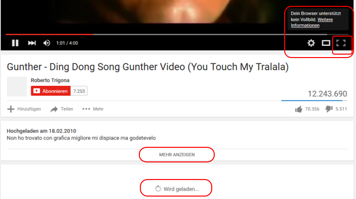

  • Ich wollte vorhin ein Youtube Video ansehen und merkte dass folgendes Phänomen auftrat:
    - Vollbildmodus konnte nicht aktiviert werden (Kästchen für Vollbildmodus ausgegraut)
    - Klick auf "MEHR ANZEIGEN" unter der Beschreibung hat keine Funktion
    - Kommentare wurden nicht geladen.
    Heute mittag funktionierte noch alles reibungslos und an den Einstellungen in Firefox hatte ich nichts verändert.

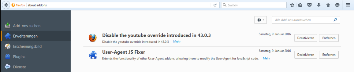

  • Hier habe ich einem Testprofil die firefox-hotfix@mozilla.org.xpi erhalten mit dem Namen
    Disable the youtube override introduced in 43.0.3
    [Blockierte Grafik: http://www2.pic-upload.de/thumb/29381353/Disable_the_youtube_override_introduced_in_43.0.3.jpg]
    Adresse: about:config?filter=media.youtube-ua.override
    Der Einstellungsname / media.youtube-ua.override hat mit diesem firefox-hotfix den Status "vom Benutzer festgelegt" Wert false erhalten. Gruß, der_nachdenklicher

  • @ der_nachdenklicher : genau. das habe ich auch vorhin bemerkt. Aber selbst ein zurück stellen auf true hat keine Auswirkung auf die Probleme auf Youtube mit aktivierter Erweiterung User-Agent JS Fixer.
    @-Sören: Doch es muss mit dem heutige hotfix zusammen hängen und nicht an Google/Youtube liegen. Ich habe vorhin extra noch einmal ein komplett frisches Firefox Profil erstellt und die Erweiterung User-Agent JS Fixer installiert (aktiviert). Youtube funktioniert ganz normal danach. Dann habe ich eine Weile gewartet und das Profil ein paar Mal neu gestartet und irgendwann konnte ich beobachten wie der hotfix erschien.
    [attachment=1]ff-hotfix-1.png[/attachment]
    Danach habe ich Firefox neu gestartet und danach traten die die o.g. Probleme auf Youtube auf
    [attachment=0]ff-hotfix-2.png[/attachment]
    Erst durch durch Deaktivierung der Erweiterung User-Agent JS Fixer funktioniert Youtube wieder wie gewohnt.

  • Zitat von Zitronella
    Das muss ich jetzt doch revidieren: Es ist allerdings ein Browser Neustart vonnöten, damit die Einstellung media.youtube-ua.override zurück auf true auch wirkt.
    Damit ist nun alles wie früher, auch mit der Erweiterung "User-Agent JS Fixer". Das hotfix scheint wirklich nur diesen Schalter umzulegen.
