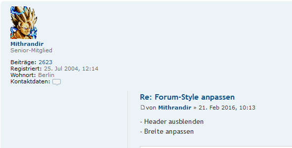

    Der kleine Schönheitsfehler ist dieser: Der Beitrag im Thread beginnt erst unter dem Userblock - das sieht dann so aus:
    [attachment=0]user.png[/attachment]
    Das ist bei allen Usern so, egal ob sie gerade online sind oder nicht.

    Ich nehme an, du hast deinen alten Code noch mit drin? Das könnte ein Problem sein, du solltest die alten Regeln für das Forum mal komplett rausnehmen und testen. Und dann füge die Regeln Stück für Stück wieder ein und schau, a) ob davon etwas deine Nebenwirkung verursacht und b) ob etwas überhaupt keinen Effekt mehr hat, in dem Fall lass die Regel entfernt. Denn einige IDs und Klassen gibt es nicht mehr und wurden durch andere ersetzt, manche Elemente können durch die softwareseitigen Unterschiede am HTML und CSS Nebenwirkungen haben, wenn die alten Änderungen einfach übernommen werden.

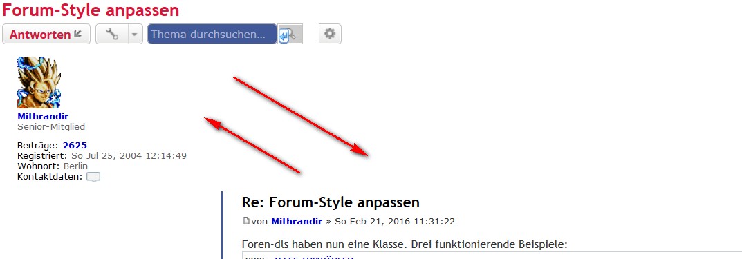

    Hast du eine Idee, welcher Absatz im Code diesen unschönen Versatz auslöst?
    [attachment=0]2016-02-21_114654.jpg[/attachment]
  • Ja genau das stört mich im Moment auch.
    Habe noch keinen Weg gefunden das zu ändern.
    Es liegt an diesem Code:
    Nur wie muss man den ändern: :-??

  • Die width der Bereiche lieber unberührt lassen und dann:
    Ups - ein wenig zu spät.
  • Ein bißchen mehr Breite für den Beitrag lässt sich (bei mir) doch noch rauskitzeln:
