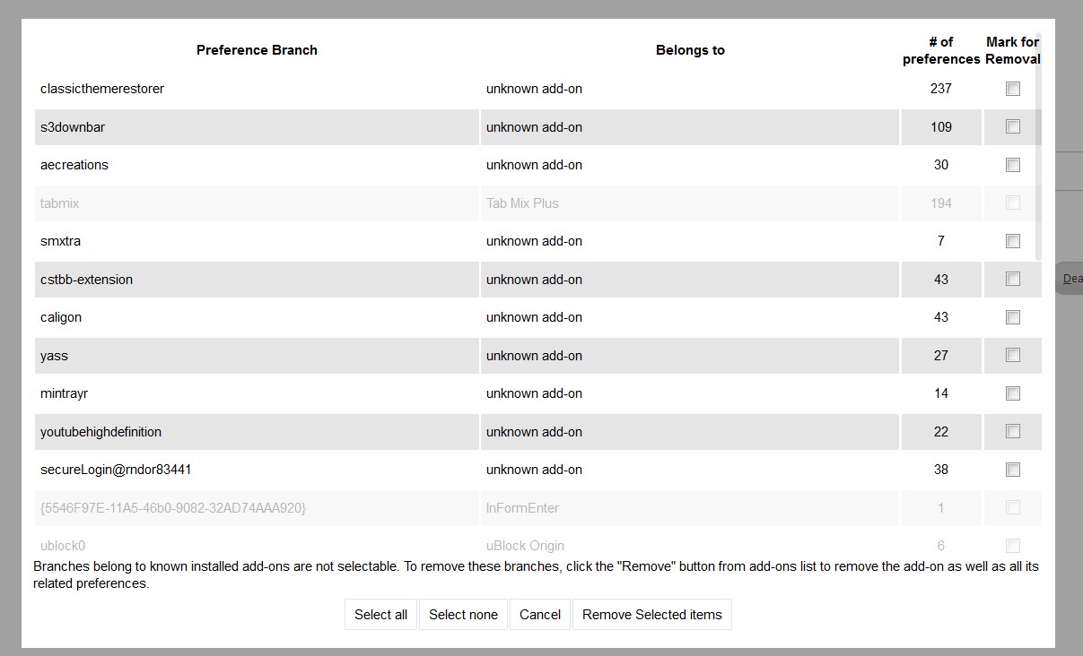

Clean Uninstall 0.1.2 entfernt aus den Innereien des Fuchses Einträge von längst deinstallierten Erweiterungen. Man muss diese nun nicht mehr händisch aus about:config zurücksetzen.
Nach Installation ruft man die Einstellungen auf, alles weitere ist selbsterklärend bzw. kann auf der AMO-Seite angesehen werden...

gerade auch bemerkt, dass diese Erweiterung auch Einstellungen von noch installierten Erweiterungen zurück setzt. Zum Glück habe ich das alles nur in einer Sandbox getestet, sonst wäre ich jetzt am fluchen, weil ich wieder alles einstellen müsste.
:shock:
Du kannst doch die Häkchen für jede einzelne Erweiterung setzen?

Hm, bei mir passiert gar nix wenn ich auf die Einstellungen gehe und auf "Open Cleaner" klicke. :-??
..nutzt Du eventuell die Omni Sidebar? Wenn Ja, dann bitte deaktivieren und über Extras > Add Ons gehen.

Dies erscheint bei dir nicht?
[attachment=0]2016-03-03_103122.jpg[/attachment]
Dann finde heraus, wer oder was den Overlay blockiert... -

Eigentlich müsste sich beim Klick auf "Open Cleaner" etwas tun, macht es aber nicht, auch nicht in einem cleanen Profil:[Blockierte Grafik: http://www2.pic-upload.de/thumb/29917796/Unbenannt.jpg]
Nicht kompatibel. Ich hab's in Firefox ESR 38.6 installiert. Die Erweiterung wirft einen Fehler, welcher in der Browserkonsole sichtbar ist. Konkret: "Reflect is not defined".
Die Fehlerstelle:
Gibt es erst ab Firefox 42:
