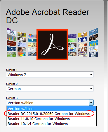

  • Welche Version wird dir den angezeigt unter Extras --> Add-ons --> Plugins ?
    Die Prüfseite kannst du jedenfalls knicken, imho, denn diese arbeitet fehlerhaft.
  • Aktuell ist : Version 2015.010.20060
    https://get.adobe.com/de/reader/
    Müll hast du nun gesagt, ich sage : nicht so "up-to-date" ;)
  • So deinstaliert alles, neu drauf und immer noch die alte Version...... Addon aktualisieren..... Nope hat er nicht .
    Son ein Müll. Was soll mann da noch machen???????? :grr:

  • Unter : about :plugins:
    Datei: nppdf32.dll
    Pfad: C:\Program Files (x86)\Adobe\Acrobat Reader DC\Reader\AIR\nppdf32.dll
    Version: 15.10.20056.36345
    Status: Aktiviert
    Adobe PDF Plug-In For Firefox and Netscape 15.10.20056
    da steht die Version.

  • OK,habe Kaspersky aber schon vor Ewigkeiten runtergeschmissen vom System.Verwende Emisoft.
    Zu den Daten hat im FF Chat auch schon wer gemeint das Adobe wohl die Versionsnummer nicht ge-updatet hat und es deshalb für Verwirrung sorgt.
