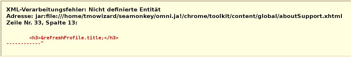

    Ab und an kommt es doch mal vor, daß mein SeaMonkey sich sang- und klanglos verabschiedet. Nicht immer erscheint dabei der "Crash-Manager", manchmal aber doch. Nach dem das heute wieder einmal der Fall war (also ohne entsprechender Absturzmeldung!) dachte ich mir, "Schau doch mal bei den 'Informationen zur Fehlerbehebung' nach!". Dabei ergab sich aber leider folgendes Bild:
    [attachment=0]xml-verarbeitungsfehler-1.jpg[/attachment]
    Hier dachte ich natürlich als erstes, daß das an einem meiner wirklich vielen Add-ons liegen könnte. Also den SeaMonkey ohne Add-ons gestartet, aber auch dort kam die selbe Meldung. Also überlegte ich weiter, ob eventuell das wirklich sehr alte Profil defekt sei und habe mir ein komplett neues Profil ohne Add-ons erstellt. Aber auch dort ergibt sich das gleiche Bild, ich komme nicht an die Informationen zur Fehlerbehebung! :shock:

    die Fehlermeldung besagt, dass das Sprachpaket einen Eintrag vermissen lässt, den die Anwendung benötigt. An deinen Add-ons liegt das nicht, die verursachende Datei gehört eindeutig zu SeaMonkey. Deine Optionen sind, auf ein Update der Übersetzungen zu warten oder die englische Version zu nutzen. Wenn das aber tatsächlich in einer Beta-Version auftritt, solltest du vielleicht ein Bugzilla-Ticket erstellen, denn das ist schon sehr spät für die Übersetzer.

    Genau das sagt aber die Fehlermeldung, die ist da eindeutig. Eine nicht definierte Entität liegt vor. Das ist eine Fehlermeldung, wie sie in diesem Forum auch schon gefühlt eine Million mal in Zusammenhang mit übersetzten Nightly-Versionen von Firefox aufgetreten ist. Was hast du denn unternommen, um das auszuschließen?
  • Also bei mir kommt auch in der Win32 Version (aus der von TimoWizard genannten Quelle) ebenfalls dieser Fehler bei about:support. Auch wenn ich das verfügbare Sprachpaket für die Version separat nochmals installiere.

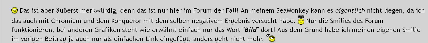

    :traurig: Das ist aber äußerst merkwürdig, denn das ist nur hier im Forum der Fall! An meinem SeaMonkey kann es eigentlich nicht liegen, da ich das auch mit Chromium und dem Konqueror mit dem selben negativem Ergebnis versucht habe. :-??? Nur die Smilies des Forum funktionieren, bei anderen Grafiken steht wie erwähnt einfach nur das Wort "Bild" dort! Aus dem Grund habe ich meinen eigenen Smilie im vorigen Beitrag ja auch nur als einfachen Link eingefügt, anders geht nicht mehr. :-??
