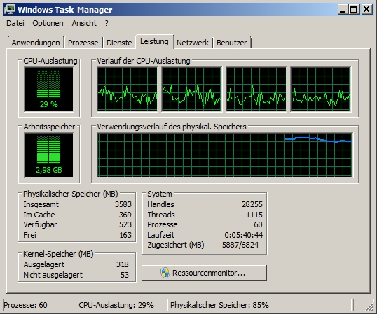

    Das würde mich auch interessieren. die Auslagerungsdatei ist bei mir auf MIN = 2000 MB und MAX = 4000 MB eingestellt und zwar auf einer anderen Partition. Da das Swapfile reserviert ist, kann es ja auch nicht durch andere Dateien überschrieben werden. Dennoch habe ich das Gefühl, daß das System in diesem Fall nicht swapt.
    So sieht es im Moment aus:
    [attachment=1]Taskmanager.jpg[/attachment]

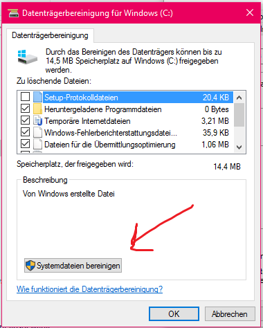

    Ja, eine Datenträgerbereinigung führe ich fast regelmäßig durch. Heute, nach dem Neustart, hatte ich auf C: 2,23 GB frei. Die Datenträgerbereinigung flüsterte, daß sie 1,1 GB freigeben würde. Nach Adam Riese hätten dann 3,33 GB frei sein müssen. Es sind aber nur 2,73 GB (Arithmetik frei nach Windows!)! :( Der Papierkorb ist bei mir immer leer!
