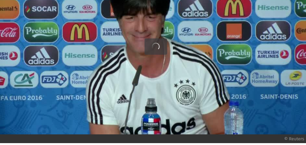

  • zB alle Videos auf der GMX Seite laufen nicht. Siehe Anhang und Link. Mit und ohne Plugins!
    Habe auch Adobe Flashplayer deinstalliert. Dann hat sich eine Sache geändert. Die Videos auf der GMX Seite lassen sich mit der schon beschriebenen Methode...pause...play...pause...play, starten. Vorher ging da garnichts.
    http://www.gmx.net/magazine/sport…-griff-31625068
  • Im Abgesicherten Modus das gleiche. Videos laufen nur mit "pause, play Methode"
    Die Videos werden ja alle automatisch gestartet im Browser, starten dann aber eben nicht, erst nach pause play...wie gesagt. Könnte die auto Funktion einfach abschalten, mag das eh nicht.
