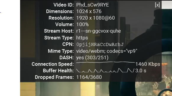

  • Hallo. ich finde jede menge threads darüber, aber die sind meistens älter und deswegen mache ich mal einen neuen auf.
    Ich habe einen i5 Prozessor mit 2.40 Ghz, 12 GB Ram und eine AMD Readon HD 8500M karte in meinem Notebook.
    Wenn ich jedoch unter Firefox ( derzeit aktuelle beta, jedoch besteht das Problem auch mit der Final) Videos in 1080p und 60 fps anschaue ruckelt das Video oder sogar der Ton ist asynchron. das ist schon immer so gewesen bei mir mit egal welcher FF Version.
    schaue ich mir jedoch die Videos unter dem Edge browser an ist alles Super Flüssig.
    Da ich aber nicht immer hin und her wechseln möchte würde ich schon sehr gerne herau finden wieso das unter FF so ist.
    Die hardware- -beschleunigung habe ich an.
  • als beispiel kann man dieses lets play nehmen
