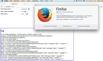

  • [attachment=0]fox_version_45_ESR.jpg[/attachment][attachment=1]fox_version_48.jpg[/attachment]Hallo, mein erster Beitrag.
    Mit dem Update auf Firefox 48 funktioniert Freigabeabfrage für ein Microphone nicht mehr.
    Ich habe jetzt mehrere Test gemacht auch mit Beispielen aus developer.mozilla.org/ .
    Mit Firefox 45 ESR klappt es noch . :D
    Mit Firefox 48
    navigator.getUserMedia error: MediaStreamError { name: "NotFoundError", message: "The object can not be found here.", constraint: "", stack: "" }main_audio.js:31:3 :grr:
    Damit laufen alle Beispiele im Internet für eine Aufnahme nicht mehr.
    Gibt es ein funktionierendes Beispiel für navigator.getMediaDevices.getUsermedia für die Aufnahme von einem Micro für den Firefox 48?
    Wenn selbst die Beispiele von developer.mozilla.org nicht mehr funktionierten, dann weiss nicht mehr, wo ich sonst noch suchen soll.
    Ich benötige dringend einen Input, damit meine Webseite wieder funktioniert.

  • Hat noch jemand dieses Problem? Ich habe ja eine komplette html als Code geliefert, mit der das leicht getestet werden kann.
    Ich brauch nur einen Ansatz wo ich suchen soll. Der Unterschied trat direkt nach dem automatischen Update auf FF 48 auf.
    Wie man auf dem vorherigen Bild sehen kann, werden beim FF45 (ESR) die Audioinputdevices erkannt.
    Gruß Detlef
    Gruß Detlef
