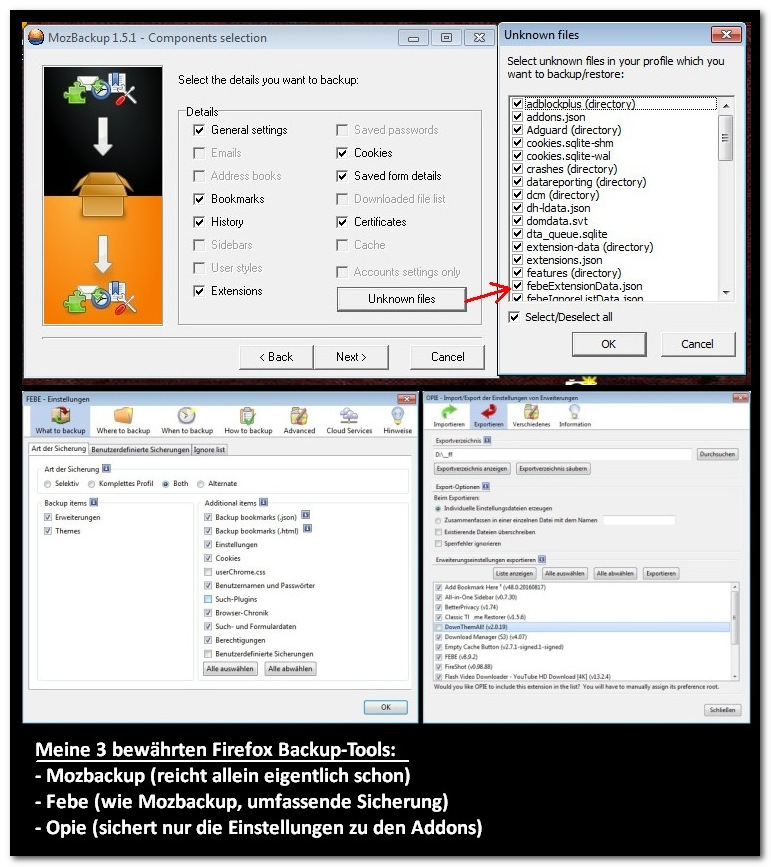

    Ich kann jedem nur raten wie auch bigpen empfiehlt unbedingt so ein Backup zu machen. Ich mach ja gleich einmal vom System ein differentielles Image, das geht ganz schnell da auf c: wenig dazukommt und im Fall des Falles ist alles wieder da. Das ganze "Reparieren" oder Viren/Trojaner-Befreien taugt meiner Meinung nach für die fette Überschrift auf PC-Zeitschriften - funktioniert aber in der Praxis nie.
    Abschließend noch ein Bild von meinen 3 Tools zur FF-Sicherung, brauchen tut man eigentlich nur Mozbackup, die beiden anderen erfüllen ihren (teilweise begrenzten) Zweck aber auch:
    [attachment=0]55.jpg[/attachment]

    was Mozbackup betrifft hat sich das wohl erledigt, auch der Hersteller des Teils warnt vor gewissen Problemen mit dem Backup-Tool.
    Hättest du dazu mal eine Quelle?
    BTW: Das neuere Teil , was ich vorschlug (Firefox BackUp) testest du auch?

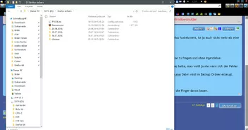

  • Nun habe ich das neue Backupteil Firesave ausprobiert. Mag sein, daß es technisch problemlos funktioniert, ist ja auch nicht mehr als eine Kopierfunktion des Firefox-Ordners.
    Aber leider sonst auch nichts.
    Es ist z.b. nicht möglich nur Einstellungen von Addons zurückzusichern.
    Vor allem aber:
    Er beendet Firefox ohne vorher zu fragen und überschreibt (!!!) alte Backups gleichfalls ohne zu fragen und ohne irgendeine Einstellmöglichkeit.
    Ich hätte aber gerne 3-5 ältere Backups zur Sicherheit, wie ich es ja auch bei meinen Images halte, man weiß ja nie wann sich der Fehler ins System gebohrt hat ;)
    Und falls sich jemand fragt wie man die Sicherung zurückspielt, die entsprechende Restore.exe Datei wird im Backup Ordner erzeugt. Dazu gibt das Programm von sich aus auch keinen Hinweis.
    Also Benutzerfreundlichkeit geht anders. Sorry.
    Aber meine bisher verwendeten Tools Mozbackup, Febe scheinen fehlerhaft zu sein. Besser die Finger davon lassen.
  • In der Pfade.ini kann man einiges ändern.... auch das nicht überschrieben sondern neu erzeugt wird... leider befinde ich mich auf Arbeit und habe hier das Programm nicht zur Verfügung, das ich nachschauen könnte.... hier im Forum gabs auch mal eine Erklärung welcher Eintrag was bewirkt... auch diesen finde ich zur Zeit nicht....
