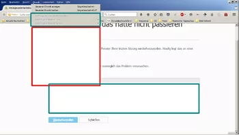

ich habe Windows 7 Ult. 64 bit und 4 GB RAM sowie die neuste FF-Version.
Heute reagierte das System nicht mehr (die Taskleiste fehlte) und bei FF stand ständig: Keine Rückmeldung. Das mit FF passiert zwar öfters, aber meisten verschwindet "Keine Rückmeldung" von selber.
Selbst das Aufrufen des Task-Managers funktionierte nicht mehr. Ich habe dabei mind. 5 min gewartet. Nichts. Also blieb mir nichts anderes übrig, als den PC auszuschalten und wieder zu starten. Beim erneuten Öffnen von FF bekam ich dann folgendes Bild:
[attachment=0]Firefox Sitzungswiederherstellung.jpg[/attachment]
Was kann ich jetzt tun, um entweder an die Wiederherstellungsliste im unteren grünen Fenster oder an vorherige Sitzung wiederherstellen im oberen grünen Fenster zu kommen ?

Wiederherstellungsfenster leer

Im abgesicherten Modus habe ich das gleiche Bild wie im ersten Post.lHier der Code:
Alles anzeigenAllgemeine Informationen ------------------------ Name: Firefox Version: 48.0.2 Build-ID: 20160823121617 Update-Kanal: release User-Agent: Mozilla/5.0 (Windows NT 6.1; WOW64; rv:48.0) Gecko/20100101 Firefox/48.0 Betriebssystem: Windows_NT 6.1 x86 Fenster mit mehreren Prozessen: 0/1 (deaktiviert) Abgesicherter Modus: true Absturzberichte der letzten 3 Tage ---------------------------------- Alle Absturzberichte Erweiterungen ------------- Name: Firefox Hello Version: 1.4.4 Aktiviert: true ID: loop@mozilla.org Name: Multi-process staged rollout Version: 1.1 Aktiviert: true ID: e10srollout@mozilla.org Name: Pocket Version: 1.0.4 Aktiviert: true ID: firefox@getpocket.com Name: Adblock Plus Version: 2.7.3 Aktiviert: false ID: {d10d0bf8-f5b5-c8b4-a8b2-2b9879e08c5d} Name: Avast Online Security Version: 12.0.88 Aktiviert: false ID: wrc@avast.com Name: Avast SafePrice Version: 10.3.5.39 Aktiviert: false ID: sp@avast.com Name: BetterPrivacy Version: 1.74 Aktiviert: false ID: {d40f5e7b-d2cf-4856-b441-cc613eeffbe3} Name: eBay für Firefox Version: 4.2.7 Aktiviert: false ID: {62760FD6-B943-48C9-AB09-F99C6FE96088} Name: Ghostery Version: 7.0.0.113 Aktiviert: false ID: firefox@ghostery.com Name: Lightbeam Version: 1.3.1 Aktiviert: false ID: jid1-F9UJ2thwoAm5gQ@jetpack Name: MEGA Version: 3.5.4 Aktiviert: false ID: firefox@mega.co.nz Name: ProxTube Version: 2.2.2 Aktiviert: false ID: ich@maltegoetz.de Name: Skype Version: 8.3.0.9150 Aktiviert: false ID: {82AF8DCA-6DE9-405D-BD5E-43525BDAD38A} Grafik ------ Allgemeine Merkmale Compositing: Basic Asynchrones Wischen und Zoomen: nichts H264-Dekodierung durch Hardware: No; Hardware video decoding disabled or blacklisted DirectWrite: false (6.2.9200.16492) GPU 1 Aktiv: Ja Beschreibung: AMD Radeon HD 6570 Herstellerkennung: 0x1002 Gerätekennung: 0x6759 Treiber-Version: 15.200.1062.1004 Treiber-Datum: 8-3-2015 Treiber: aticfx64 aticfx64 aticfx64 aticfx32 aticfx32 aticfx32 atiumd64 atidxx64 atidxx64 atiumdag atidxx32 atidxx32 atiumdva atiumd6a atitmm64 Subsys-ID: 00000000 RAM: 1024 Weitere Informationen ClearType-Parameter: Gamma: 2200 Pixel Structure: R ClearType Level: 100 Enhanced Contrast: 50 AzureCanvasAccelerated: 0 AzureCanvasBackend: skia AzureContentBackend: cairo AzureFallbackCanvasBackend: cairo ClearType-Parameter: Gamma: 2200 Pixel Structure: R ClearType Level: 100 Enhanced Contrast: 50 webglRendererMessage: Wichtige modifizierte Einstellungen ----------------------------------- accessibility.blockautorefresh: true accessibility.browsewithcaret: true accessibility.typeaheadfind.flashBar: 0 browser.cache.disk.capacity: 327680 browser.cache.disk.filesystem_reported: 1 browser.cache.disk.hashstats_reported: 1 browser.cache.disk.smart_size_cached_value: 245760 browser.cache.disk.smart_size.first_run: false browser.cache.disk.smart_size.use_old_max: false browser.cache.frecency_experiment: 1 browser.display.background_color: #C0C0C0 browser.display.use_system_colors: true browser.download.folderList: 2 browser.download.importedFromSqlite: true browser.download.manager.alertOnEXEOpen: true browser.download.useDownloadDir: false browser.places.smartBookmarksVersion: 8 browser.search.suggest.enabled: false browser.search.useDBForOrder: true browser.sessionstore.enabled: true browser.sessionstore.upgradeBackup.latestBuildID: 20160823121617 browser.startup.homepage: www.ixquick.de browser.startup.homepage_override.buildID: 20160823121617 browser.startup.homepage_override.mstone: 48.0.2 browser.tabs.closeWindowWithLastTab: false browser.tabs.warnOnClose: false dom.apps.reset-permissions: true dom.ipc.plugins.enabled.nptnt2.dll: false dom.ipc.plugins.flash.disable-protected-mode: true dom.max_chrome_script_run_time: 0 dom.max_script_run_time: 0 dom.mozApps.used: true dom.w3c_touch_events.expose: false extensions.lastAppVersion: 48.0.2 font.internaluseonly.changed: false font.name.serif.x-western: Arial gfx.crash-guard.d3d11layers.appVersion: 48.0.2 gfx.crash-guard.d3d11layers.deviceID: 0x6759 gfx.crash-guard.d3d11layers.driverVersion: 15.200.1062.1004 gfx.crash-guard.d3d11layers.feature-d2d: true gfx.crash-guard.d3d11layers.feature-d3d11: true gfx.crash-guard.glcontext.gfx.driver-init.direct3d11-angle: true gfx.crash-guard.glcontext.gfx.driver-init.webgl-angle: true gfx.crash-guard.glcontext.gfx.driver-init.webgl-angle-force-d3d11: false gfx.crash-guard.glcontext.gfx.driver-init.webgl-angle-force-warp: false gfx.crash-guard.glcontext.gfx.driver-init.webgl-angle-try-d3d11: true gfx.crash-guard.status.d3d11layers: 2 gfx.crash-guard.status.d3d9video: 2 gfx.crash-guard.status.glcontext: 2 gfx.direct3d.last_used_feature_level_idx: 0 gfx.driver-init.appVersion: 42.0 gfx.driver-init.deviceID: 0x6759 gfx.driver-init.driverVersion: 8.980.0.0 gfx.driver-init.feature-d2d: true gfx.driver-init.feature-d3d11: true gfx.driver-init.status: 2 keyword.URL: https://www.google.com/search/?trackid=sp-006 media.benchmark.vp9.fps: 128 media.benchmark.vp9.versioncheck: 1 media.gmp-eme-adobe.abi: x86-msvc-x64 media.gmp-eme-adobe.lastUpdate: 1461840490 media.gmp-eme-adobe.version: 17 media.gmp-gmpopenh264.abi: x86-msvc-x64 media.gmp-gmpopenh264.lastUpdate: 1471452418 media.gmp-gmpopenh264.version: 1.6 media.gmp-manager.buildID: 20160823121617 media.gmp-manager.lastCheck: 1474380036 media.gmp-widevinecdm.abi: x86-msvc-x64 media.gmp-widevinecdm.autoupdate: false media.gmp-widevinecdm.enabled: false media.gmp-widevinecdm.lastUpdate: 1465557399 media.gmp-widevinecdm.version: 1.4.8.866 media.gmp.storage.version.observed: 1 media.hardware-video-decoding.failed: false media.webrtc.debug.aec_log_dir: C:\Users\Andi\AppData\Local\Temp media.webrtc.debug.log_file: C:\Users\Andi\AppData\Local\Temp\WebRTC.log network.cookie.prefsMigrated: true network.predictor.cleaned-up: true places.database.lastMaintenance: 1473347376 places.history.expiration.transient_current_max_pages: 34432 plugin.disable_full_page_plugin_for_types: application/pdf plugin.importedState: true plugin.state.flash: 0 plugin.state.java: 2 plugin.state.npctrl: 0 plugin.state.npfacebookvideocalling: 1 plugin.state.npgoogleupdate: 0 plugin.state.nppdf: 2 plugin.state.nppl: 0 plugin.state.npqtplugin: 2 print.printer_\\GANZNEU\HP_Officejet_5600_series.print_bgcolor: false print.printer_\\GANZNEU\HP_Officejet_5600_series.print_bgimages: false print.printer_\\GANZNEU\HP_Officejet_5600_series.print_duplex: 845440363 print.printer_\\GANZNEU\HP_Officejet_5600_series.print_edge_bottom: 0 print.printer_\\GANZNEU\HP_Officejet_5600_series.print_edge_left: 0 print.printer_\\GANZNEU\HP_Officejet_5600_series.print_edge_right: 0 print.printer_\\GANZNEU\HP_Officejet_5600_series.print_edge_top: 0 print.printer_\\GANZNEU\HP_Officejet_5600_series.print_evenpages: true print.printer_\\GANZNEU\HP_Officejet_5600_series.print_footercenter: print.printer_\\GANZNEU\HP_Officejet_5600_series.print_footerleft: &PT print.printer_\\GANZNEU\HP_Officejet_5600_series.print_footerright: &D print.printer_\\GANZNEU\HP_Officejet_5600_series.print_headercenter: print.printer_\\GANZNEU\HP_Officejet_5600_series.print_headerleft: &T print.printer_\\GANZNEU\HP_Officejet_5600_series.print_headerright: &U print.printer_\\GANZNEU\HP_Officejet_5600_series.print_in_color: true print.printer_\\GANZNEU\HP_Officejet_5600_series.print_margin_bottom: 0.5 print.printer_\\GANZNEU\HP_Officejet_5600_series.print_margin_left: 0.5 print.printer_\\GANZNEU\HP_Officejet_5600_series.print_margin_right: 0.5 print.printer_\\GANZNEU\HP_Officejet_5600_series.print_margin_top: 0.5 print.printer_\\GANZNEU\HP_Officejet_5600_series.print_oddpages: true print.printer_\\GANZNEU\HP_Officejet_5600_series.print_orientation: 0 print.printer_\\GANZNEU\HP_Officejet_5600_series.print_page_delay: 50 print.printer_\\GANZNEU\HP_Officejet_5600_series.print_paper_data: 9 print.printer_\\GANZNEU\HP_Officejet_5600_series.print_paper_height: 11,00 print.printer_\\GANZNEU\HP_Officejet_5600_series.print_paper_name: print.printer_\\GANZNEU\HP_Officejet_5600_series.print_paper_size_type: 0 print.printer_\\GANZNEU\HP_Officejet_5600_series.print_paper_size_unit: 1 print.printer_\\GANZNEU\HP_Officejet_5600_series.print_paper_width: 8,50 print.printer_\\GANZNEU\HP_Officejet_5600_series.print_resolution: 1667853411 print.printer_\\GANZNEU\HP_Officejet_5600_series.print_reversed: false print.printer_\\GANZNEU\HP_Officejet_5600_series.print_scaling: 1,00 print.printer_\\GANZNEU\HP_Officejet_5600_series.print_shrink_to_fit: false print.printer_\\GANZNEU\HP_Officejet_5600_series.print_to_file: false print.printer_\\GANZNEU\HP_Officejet_5600_series.print_unwriteable_margin_bottom: 0 print.printer_\\GANZNEU\HP_Officejet_5600_series.print_unwriteable_margin_left: 0 print.printer_\\GANZNEU\HP_Officejet_5600_series.print_unwriteable_margin_right: 0 print.printer_\\GANZNEU\HP_Officejet_5600_series.print_unwriteable_margin_top: 0 print.printer_\\I3-PC\Canon_iP7200_series_WS.print_bgcolor: false print.printer_\\I3-PC\Canon_iP7200_series_WS.print_bgimages: false print.printer_\\I3-PC\Canon_iP7200_series_WS.print_colorspace: print.printer_\\I3-PC\Canon_iP7200_series_WS.print_command: print.printer_\\I3-PC\Canon_iP7200_series_WS.print_downloadfonts: false print.printer_\\I3-PC\Canon_iP7200_series_WS.print_duplex: 845440363 print.printer_\\I3-PC\Canon_iP7200_series_WS.print_edge_bottom: 0 print.printer_\\I3-PC\Canon_iP7200_series_WS.print_edge_left: 0 print.printer_\\I3-PC\Canon_iP7200_series_WS.print_edge_right: 0 print.printer_\\I3-PC\Canon_iP7200_series_WS.print_edge_top: 0 print.printer_\\I3-PC\Canon_iP7200_series_WS.print_evenpages: true print.printer_\\I3-PC\Canon_iP7200_series_WS.print_footercenter: print.printer_\\I3-PC\Canon_iP7200_series_WS.print_footerleft: &PT print.printer_\\I3-PC\Canon_iP7200_series_WS.print_footerright: &D print.printer_\\I3-PC\Canon_iP7200_series_WS.print_headercenter: print.printer_\\I3-PC\Canon_iP7200_series_WS.print_headerleft: &T print.printer_\\I3-PC\Canon_iP7200_series_WS.print_headerright: &U print.printer_\\I3-PC\Canon_iP7200_series_WS.print_in_color: true print.printer_\\I3-PC\Canon_iP7200_series_WS.print_margin_bottom: 0.5 print.printer_\\I3-PC\Canon_iP7200_series_WS.print_margin_left: 0.5 print.printer_\\I3-PC\Canon_iP7200_series_WS.print_margin_right: 0.5 print.printer_\\I3-PC\Canon_iP7200_series_WS.print_margin_top: 0.5 print.printer_\\I3-PC\Canon_iP7200_series_WS.print_oddpages: true print.printer_\\I3-PC\Canon_iP7200_series_WS.print_orientation: 0 print.printer_\\I3-PC\Canon_iP7200_series_WS.print_page_delay: 50 print.printer_\\I3-PC\Canon_iP7200_series_WS.print_paper_data: 9 print.printer_\\I3-PC\Canon_iP7200_series_WS.print_paper_height: 11,00 print.printer_\\I3-PC\Canon_iP7200_series_WS.print_paper_name: print.printer_\\I3-PC\Canon_iP7200_series_WS.print_paper_size_type: 0 print.printer_\\I3-PC\Canon_iP7200_series_WS.print_paper_size_unit: 1 print.printer_\\I3-PC\Canon_iP7200_series_WS.print_paper_width: 8,50 print.printer_\\I3-PC\Canon_iP7200_series_WS.print_plex_name: print.printer_\\I3-PC\Canon_iP7200_series_WS.print_resolution: 1667853411 print.printer_\\I3-PC\Canon_iP7200_series_WS.print_resolution_name: print.printer_\\I3-PC\Canon_iP7200_series_WS.print_reversed: false print.printer_\\I3-PC\Canon_iP7200_series_WS.print_scaling: 1,00 print.printer_\\I3-PC\Canon_iP7200_series_WS.print_shrink_to_fit: true print.printer_\\I3-PC\Canon_iP7200_series_WS.print_to_file: false print.printer_\\I3-PC\Canon_iP7200_series_WS.print_unwriteable_margin_bottom: 0 print.printer_\\I3-PC\Canon_iP7200_series_WS.print_unwriteable_margin_left: 0 print.printer_\\I3-PC\Canon_iP7200_series_WS.print_unwriteable_margin_right: 0 print.printer_\\I3-PC\Canon_iP7200_series_WS.print_unwriteable_margin_top: 0 print.printer_\\I3-PC\HP_Officejet_5600_series.print_bgcolor: false print.printer_\\I3-PC\HP_Officejet_5600_series.print_bgimages: false print.printer_\\I3-PC\HP_Officejet_5600_series.print_colorspace: print.printer_\\I3-PC\HP_Officejet_5600_series.print_command: print.printer_\\I3-PC\HP_Officejet_5600_series.print_downloadfonts: false print.printer_\\I3-PC\HP_Officejet_5600_series.print_duplex: 845440363 print.printer_\\I3-PC\HP_Officejet_5600_series.print_edge_bottom: 0 print.printer_\\I3-PC\HP_Officejet_5600_series.print_edge_left: 0 print.printer_\\I3-PC\HP_Officejet_5600_series.print_edge_right: 0 print.printer_\\I3-PC\HP_Officejet_5600_series.print_edge_top: 0 print.printer_\\I3-PC\HP_Officejet_5600_series.print_evenpages: true print.printer_\\I3-PC\HP_Officejet_5600_series.print_footercenter: print.printer_\\I3-PC\HP_Officejet_5600_series.print_footerleft: &PT print.printer_\\I3-PC\HP_Officejet_5600_series.print_footerright: &D print.printer_\\I3-PC\HP_Officejet_5600_series.print_headercenter: print.printer_\\I3-PC\HP_Officejet_5600_series.print_headerleft: &T print.printer_\\I3-PC\HP_Officejet_5600_series.print_headerright: &U print.printer_\\I3-PC\HP_Officejet_5600_series.print_in_color: true print.printer_\\I3-PC\HP_Officejet_5600_series.print_margin_bottom: 0.5 print.printer_\\I3-PC\HP_Officejet_5600_series.print_margin_left: 0.5 print.printer_\\I3-PC\HP_Officejet_5600_series.print_margin_right: 0.5 print.printer_\\I3-PC\HP_Officejet_5600_series.print_margin_top: 0.5 print.printer_\\I3-PC\HP_Officejet_5600_series.print_oddpages: true print.printer_\\I3-PC\HP_Officejet_5600_series.print_orientation: 0 print.printer_\\I3-PC\HP_Officejet_5600_series.print_page_delay: 50 print.printer_\\I3-PC\HP_Officejet_5600_series.print_paper_data: 9 print.printer_\\I3-PC\HP_Officejet_5600_series.print_paper_height: 11,00 print.printer_\\I3-PC\HP_Officejet_5600_series.print_paper_name: print.printer_\\I3-PC\HP_Officejet_5600_series.print_paper_size_type: 0 print.printer_\\I3-PC\HP_Officejet_5600_series.print_paper_size_unit: 1 print.printer_\\I3-PC\HP_Officejet_5600_series.print_paper_width: 8,50 print.printer_\\I3-PC\HP_Officejet_5600_series.print_plex_name: print.printer_\\I3-PC\HP_Officejet_5600_series.print_resolution: 1667853411 print.printer_\\I3-PC\HP_Officejet_5600_series.print_resolution_name: print.printer_\\I3-PC\HP_Officejet_5600_series.print_reversed: false print.printer_\\I3-PC\HP_Officejet_5600_series.print_scaling: 1,00 print.printer_\\I3-PC\HP_Officejet_5600_series.print_shrink_to_fit: false print.printer_\\I3-PC\HP_Officejet_5600_series.print_to_file: false print.printer_\\I3-PC\HP_Officejet_5600_series.print_unwriteable_margin_bottom: 0 print.printer_\\I3-PC\HP_Officejet_5600_series.print_unwriteable_margin_left: 0 print.printer_\\I3-PC\HP_Officejet_5600_series.print_unwriteable_margin_right: 0 print.printer_\\I3-PC\HP_Officejet_5600_series.print_unwriteable_margin_top: 0 print.printer_\\LENOVO-7B97CE63\HP_Officejet_5600_series.print_bgcolor: false print.printer_\\LENOVO-7B97CE63\HP_Officejet_5600_series.print_bgimages: false print.printer_\\LENOVO-7B97CE63\HP_Officejet_5600_series.print_colorspace: print.printer_\\LENOVO-7B97CE63\HP_Officejet_5600_series.print_command: print.printer_\\LENOVO-7B97CE63\HP_Officejet_5600_series.print_downloadfonts: false print.printer_\\LENOVO-7B97CE63\HP_Officejet_5600_series.print_duplex: 845440363 print.printer_\\LENOVO-7B97CE63\HP_Officejet_5600_series.print_edge_bottom: 0 print.printer_\\LENOVO-7B97CE63\HP_Officejet_5600_series.print_edge_left: 0 print.printer_\\LENOVO-7B97CE63\HP_Officejet_5600_series.print_edge_right: 0 print.printer_\\LENOVO-7B97CE63\HP_Officejet_5600_series.print_edge_top: 0 print.printer_\\LENOVO-7B97CE63\HP_Officejet_5600_series.print_evenpages: true print.printer_\\LENOVO-7B97CE63\HP_Officejet_5600_series.print_footercenter: print.printer_\\LENOVO-7B97CE63\HP_Officejet_5600_series.print_footerleft: &PT print.printer_\\LENOVO-7B97CE63\HP_Officejet_5600_series.print_footerright: &D print.printer_\\LENOVO-7B97CE63\HP_Officejet_5600_series.print_headercenter: print.printer_\\LENOVO-7B97CE63\HP_Officejet_5600_series.print_headerleft: &T print.printer_\\LENOVO-7B97CE63\HP_Officejet_5600_series.print_headerright: &U print.printer_\\LENOVO-7B97CE63\HP_Officejet_5600_series.print_in_color: true print.printer_\\LENOVO-7B97CE63\HP_Officejet_5600_series.print_margin_bottom: 0.5 print.printer_\\LENOVO-7B97CE63\HP_Officejet_5600_series.print_margin_left: 0.5 print.printer_\\LENOVO-7B97CE63\HP_Officejet_5600_series.print_margin_right: 0.5 print.printer_\\LENOVO-7B97CE63\HP_Officejet_5600_series.print_margin_top: 0.5 print.printer_\\LENOVO-7B97CE63\HP_Officejet_5600_series.print_oddpages: true print.printer_\\LENOVO-7B97CE63\HP_Officejet_5600_series.print_orientation: 0 print.printer_\\LENOVO-7B97CE63\HP_Officejet_5600_series.print_page_delay: 50 print.printer_\\LENOVO-7B97CE63\HP_Officejet_5600_series.print_paper_data: 9 print.printer_\\LENOVO-7B97CE63\HP_Officejet_5600_series.print_paper_height: 11,00 print.printer_\\LENOVO-7B97CE63\HP_Officejet_5600_series.print_paper_name: print.printer_\\LENOVO-7B97CE63\HP_Officejet_5600_series.print_paper_size_type: 0 print.printer_\\LENOVO-7B97CE63\HP_Officejet_5600_series.print_paper_size_unit: 1 print.printer_\\LENOVO-7B97CE63\HP_Officejet_5600_series.print_paper_width: 8,50 print.printer_\\LENOVO-7B97CE63\HP_Officejet_5600_series.print_plex_name: print.printer_\\LENOVO-7B97CE63\HP_Officejet_5600_series.print_resolution: 1667853411 print.printer_\\LENOVO-7B97CE63\HP_Officejet_5600_series.print_resolution_name: print.printer_\\LENOVO-7B97CE63\HP_Officejet_5600_series.print_reversed: false print.printer_\\LENOVO-7B97CE63\HP_Officejet_5600_series.print_scaling: 1,00 print.printer_\\LENOVO-7B97CE63\HP_Officejet_5600_series.print_shrink_to_fit: true print.printer_\\LENOVO-7B97CE63\HP_Officejet_5600_series.print_to_file: false print.printer_\\LENOVO-7B97CE63\HP_Officejet_5600_series.print_unwriteable_margin_bottom: 0 print.printer_\\LENOVO-7B97CE63\HP_Officejet_5600_series.print_unwriteable_margin_left: 0 print.printer_\\LENOVO-7B97CE63\HP_Officejet_5600_series.print_unwriteable_margin_right: 0 print.printer_\\LENOVO-7B97CE63\HP_Officejet_5600_series.print_unwriteable_margin_top: 0 print.printer_\\PENTIUM4-A\Canon_iP4700_series.print_bgcolor: false print.printer_\\PENTIUM4-A\Canon_iP4700_series.print_bgimages: false print.printer_\\PENTIUM4-A\Canon_iP4700_series.print_colorspace: print.printer_\\PENTIUM4-A\Canon_iP4700_series.print_command: print.printer_\\PENTIUM4-A\Canon_iP4700_series.print_downloadfonts: false print.printer_\\PENTIUM4-A\Canon_iP4700_series.print_duplex: 845440363 print.printer_\\PENTIUM4-A\Canon_iP4700_series.print_edge_bottom: 0 print.printer_\\PENTIUM4-A\Canon_iP4700_series.print_edge_left: 0 print.printer_\\PENTIUM4-A\Canon_iP4700_series.print_edge_right: 0 print.printer_\\PENTIUM4-A\Canon_iP4700_series.print_edge_top: 0 print.printer_\\PENTIUM4-A\Canon_iP4700_series.print_evenpages: true print.printer_\\PENTIUM4-A\Canon_iP4700_series.print_footercenter: print.printer_\\PENTIUM4-A\Canon_iP4700_series.print_footerleft: &PT print.printer_\\PENTIUM4-A\Canon_iP4700_series.print_footerright: &D print.printer_\\PENTIUM4-A\Canon_iP4700_series.print_headercenter: print.printer_\\PENTIUM4-A\Canon_iP4700_series.print_headerleft: &T print.printer_\\PENTIUM4-A\Canon_iP4700_series.print_headerright: &U print.printer_\\PENTIUM4-A\Canon_iP4700_series.print_in_color: true print.printer_\\PENTIUM4-A\Canon_iP4700_series.print_margin_bottom: 0.5 print.printer_\\PENTIUM4-A\Canon_iP4700_series.print_margin_left: 0.5 print.printer_\\PENTIUM4-A\Canon_iP4700_series.print_margin_right: 0.5 print.printer_\\PENTIUM4-A\Canon_iP4700_series.print_margin_top: 0.5 print.printer_\\PENTIUM4-A\Canon_iP4700_series.print_oddpages: true print.printer_\\PENTIUM4-A\Canon_iP4700_series.print_orientation: 0 print.printer_\\PENTIUM4-A\Canon_iP4700_series.print_page_delay: 50 print.printer_\\PENTIUM4-A\Canon_iP4700_series.print_paper_data: 9 print.printer_\\PENTIUM4-A\Canon_iP4700_series.print_paper_height: 11,00 print.printer_\\PENTIUM4-A\Canon_iP4700_series.print_paper_name: print.printer_\\PENTIUM4-A\Canon_iP4700_series.print_paper_size_type: 0 print.printer_\\PENTIUM4-A\Canon_iP4700_series.print_paper_size_unit: 1 print.printer_\\PENTIUM4-A\Canon_iP4700_series.print_paper_width: 8,50 print.printer_\\PENTIUM4-A\Canon_iP4700_series.print_plex_name: print.printer_\\PENTIUM4-A\Canon_iP4700_series.print_resolution: 1667853411 print.printer_\\PENTIUM4-A\Canon_iP4700_series.print_resolution_name: print.printer_\\PENTIUM4-A\Canon_iP4700_series.print_reversed: false print.printer_\\PENTIUM4-A\Canon_iP4700_series.print_scaling: 1,00 print.printer_\\PENTIUM4-A\Canon_iP4700_series.print_shrink_to_fit: true print.printer_\\PENTIUM4-A\Canon_iP4700_series.print_to_file: false print.printer_\\PENTIUM4-A\Canon_iP4700_series.print_unwriteable_margin_bottom: 0 print.printer_\\PENTIUM4-A\Canon_iP4700_series.print_unwriteable_margin_left: 0 print.printer_\\PENTIUM4-A\Canon_iP4700_series.print_unwriteable_margin_right: 0 print.printer_\\PENTIUM4-A\Canon_iP4700_series.print_unwriteable_margin_top: 0 print.printer_\\PENTIUM4-A\Canon_iP4800_series.print_bgcolor: false print.printer_\\PENTIUM4-A\Canon_iP4800_series.print_bgimages: false print.printer_\\PENTIUM4-A\Canon_iP4800_series.print_duplex: 845440363 print.printer_\\PENTIUM4-A\Canon_iP4800_series.print_edge_bottom: 0 print.printer_\\PENTIUM4-A\Canon_iP4800_series.print_edge_left: 0 print.printer_\\PENTIUM4-A\Canon_iP4800_series.print_edge_right: 0 print.printer_\\PENTIUM4-A\Canon_iP4800_series.print_edge_top: 0 print.printer_\\PENTIUM4-A\Canon_iP4800_series.print_evenpages: true print.printer_\\PENTIUM4-A\Canon_iP4800_series.print_footercenter: print.printer_\\PENTIUM4-A\Canon_iP4800_series.print_footerleft: &PT print.printer_\\PENTIUM4-A\Canon_iP4800_series.print_footerright: &D print.printer_\\PENTIUM4-A\Canon_iP4800_series.print_headercenter: print.printer_\\PENTIUM4-A\Canon_iP4800_series.print_headerleft: &T print.printer_\\PENTIUM4-A\Canon_iP4800_series.print_headerright: &U print.printer_\\PENTIUM4-A\Canon_iP4800_series.print_in_color: true print.printer_\\PENTIUM4-A\Canon_iP4800_series.print_margin_bottom: 0.5 print.printer_\\PENTIUM4-A\Canon_iP4800_series.print_margin_left: 0.5 print.printer_\\PENTIUM4-A\Canon_iP4800_series.print_margin_right: 0.5 print.printer_\\PENTIUM4-A\Canon_iP4800_series.print_margin_top: 0.5 print.printer_\\PENTIUM4-A\Canon_iP4800_series.print_oddpages: true print.printer_\\PENTIUM4-A\Canon_iP4800_series.print_orientation: 0 print.printer_\\PENTIUM4-A\Canon_iP4800_series.print_page_delay: 50 print.printer_\\PENTIUM4-A\Canon_iP4800_series.print_paper_data: 9 print.printer_\\PENTIUM4-A\Canon_iP4800_series.print_paper_height: -1,00 print.printer_\\PENTIUM4-A\Canon_iP4800_series.print_paper_name: print.printer_\\PENTIUM4-A\Canon_iP4800_series.print_paper_size_unit: 1 print.printer_\\PENTIUM4-A\Canon_iP4800_series.print_paper_width: -1,00 print.printer_\\PENTIUM4-A\Canon_iP4800_series.print_resolution: 600 print.printer_\\PENTIUM4-A\Canon_iP4800_series.print_reversed: false print.printer_\\PENTIUM4-A\Canon_iP4800_series.print_scaling: 0,60 print.printer_\\PENTIUM4-A\Canon_iP4800_series.print_shrink_to_fit: false print.printer_\\PENTIUM4-A\Canon_iP4800_series.print_to_file: false print.printer_\\PENTIUM4-A\Canon_iP4800_series.print_unwriteable_margin_bottom: 0 print.printer_\\PENTIUM4-A\Canon_iP4800_series.print_unwriteable_margin_left: 0 print.printer_\\PENTIUM4-A\Canon_iP4800_series.print_unwriteable_margin_right: 0 print.printer_\\PENTIUM4-A\Canon_iP4800_series.print_unwriteable_margin_top: 0 print.printer_Canon_iP4800_series.print_bgcolor: false print.printer_Canon_iP4800_series.print_bgimages: false print.printer_Canon_iP4800_series.print_duplex: 845440363 print.printer_Canon_iP4800_series.print_edge_bottom: 0 print.printer_Canon_iP4800_series.print_edge_left: 0 print.printer_Canon_iP4800_series.print_edge_right: 0 print.printer_Canon_iP4800_series.print_edge_top: 0 print.printer_Canon_iP4800_series.print_evenpages: true print.printer_Canon_iP4800_series.print_footercenter: print.printer_Canon_iP4800_series.print_footerleft: &PT print.printer_Canon_iP4800_series.print_footerright: &D print.printer_Canon_iP4800_series.print_headercenter: print.printer_Canon_iP4800_series.print_headerleft: &T print.printer_Canon_iP4800_series.print_headerright: &U print.printer_Canon_iP4800_series.print_in_color: true print.printer_Canon_iP4800_series.print_margin_bottom: 0.5 print.printer_Canon_iP4800_series.print_margin_left: 0.5 print.printer_Canon_iP4800_series.print_margin_right: 0.5 print.printer_Canon_iP4800_series.print_margin_top: 0.5 print.printer_Canon_iP4800_series.print_oddpages: true print.printer_Canon_iP4800_series.print_orientation: 0 print.printer_Canon_iP4800_series.print_page_delay: 50 print.printer_Canon_iP4800_series.print_paper_data: 9 print.printer_Canon_iP4800_series.print_paper_height: -1,00 print.printer_Canon_iP4800_series.print_paper_name: print.printer_Canon_iP4800_series.print_paper_size_unit: 1 print.printer_Canon_iP4800_series.print_paper_width: -1,00 print.printer_Canon_iP4800_series.print_resolution: 600 print.printer_Canon_iP4800_series.print_reversed: false print.printer_Canon_iP4800_series.print_scaling: 0,60 print.printer_Canon_iP4800_series.print_shrink_to_fit: false print.printer_Canon_iP4800_series.print_to_file: false print.printer_Canon_iP4800_series.print_unwriteable_margin_bottom: 0 print.printer_Canon_iP4800_series.print_unwriteable_margin_left: 0 print.printer_Canon_iP4800_series.print_unwriteable_margin_right: 0 print.printer_Canon_iP4800_series.print_unwriteable_margin_top: 0 print.printer_Canon_iP7200_series_WS.print_bgcolor: false print.printer_Canon_iP7200_series_WS.print_bgimages: false print.printer_Canon_iP7200_series_WS.print_colorspace: print.printer_Canon_iP7200_series_WS.print_command: print.printer_Canon_iP7200_series_WS.print_downloadfonts: false print.printer_Canon_iP7200_series_WS.print_duplex: 845440363 print.printer_Canon_iP7200_series_WS.print_edge_bottom: 0 print.printer_Canon_iP7200_series_WS.print_edge_left: 0 print.printer_Canon_iP7200_series_WS.print_edge_right: 0 print.printer_Canon_iP7200_series_WS.print_edge_top: 0 print.printer_Canon_iP7200_series_WS.print_evenpages: true print.printer_Canon_iP7200_series_WS.print_footercenter: print.printer_Canon_iP7200_series_WS.print_footerleft: &PT print.printer_Canon_iP7200_series_WS.print_footerright: &D print.printer_Canon_iP7200_series_WS.print_headercenter: print.printer_Canon_iP7200_series_WS.print_headerleft: &T print.printer_Canon_iP7200_series_WS.print_headerright: &U print.printer_Canon_iP7200_series_WS.print_in_color: true print.printer_Canon_iP7200_series_WS.print_margin_bottom: 0.5 print.printer_Canon_iP7200_series_WS.print_margin_left: 0.5 print.printer_Canon_iP7200_series_WS.print_margin_right: 0.5 print.printer_Canon_iP7200_series_WS.print_margin_top: 0.5 print.printer_Canon_iP7200_series_WS.print_oddpages: true print.printer_Canon_iP7200_series_WS.print_orientation: 0 print.printer_Canon_iP7200_series_WS.print_page_delay: 50 print.printer_Canon_iP7200_series_WS.print_paper_data: 9 print.printer_Canon_iP7200_series_WS.print_paper_height: 11,00 print.printer_Canon_iP7200_series_WS.print_paper_name: print.printer_Canon_iP7200_series_WS.print_paper_size_type: 0 print.printer_Canon_iP7200_series_WS.print_paper_size_unit: 1 print.printer_Canon_iP7200_series_WS.print_paper_width: 8,50 print.printer_Canon_iP7200_series_WS.print_plex_name: print.printer_Canon_iP7200_series_WS.print_resolution: 1667853411 print.printer_Canon_iP7200_series_WS.print_resolution_name: print.printer_Canon_iP7200_series_WS.print_reversed: false print.printer_Canon_iP7200_series_WS.print_scaling: 0,70 print.printer_Canon_iP7200_series_WS.print_shrink_to_fit: false print.printer_Canon_iP7200_series_WS.print_to_file: false print.printer_Canon_iP7200_series_WS.print_unwriteable_margin_bottom: 0 print.printer_Canon_iP7200_series_WS.print_unwriteable_margin_left: 0 print.printer_Canon_iP7200_series_WS.print_unwriteable_margin_right: 0 print.printer_Canon_iP7200_series_WS.print_unwriteable_margin_top: 0 print.printer_Microsoft_XPS_Document_Writer.print_bgcolor: false print.printer_Microsoft_XPS_Document_Writer.print_bgimages: false print.printer_Microsoft_XPS_Document_Writer.print_duplex: 845440363 print.printer_Microsoft_XPS_Document_Writer.print_edge_bottom: 0 print.printer_Microsoft_XPS_Document_Writer.print_edge_left: 0 print.printer_Microsoft_XPS_Document_Writer.print_edge_right: 0 print.printer_Microsoft_XPS_Document_Writer.print_edge_top: 0 print.printer_Microsoft_XPS_Document_Writer.print_evenpages: true print.printer_Microsoft_XPS_Document_Writer.print_footercenter: print.printer_Microsoft_XPS_Document_Writer.print_footerleft: &PT print.printer_Microsoft_XPS_Document_Writer.print_footerright: &D print.printer_Microsoft_XPS_Document_Writer.print_headercenter: print.printer_Microsoft_XPS_Document_Writer.print_headerleft: &T print.printer_Microsoft_XPS_Document_Writer.print_headerright: &U print.printer_Microsoft_XPS_Document_Writer.print_in_color: true print.printer_Microsoft_XPS_Document_Writer.print_margin_bottom: 0.5 print.printer_Microsoft_XPS_Document_Writer.print_margin_left: 0.5 print.printer_Microsoft_XPS_Document_Writer.print_margin_right: 0.5 print.printer_Microsoft_XPS_Document_Writer.print_margin_top: 0.5 print.printer_Microsoft_XPS_Document_Writer.print_oddpages: true print.printer_Microsoft_XPS_Document_Writer.print_orientation: 0 print.printer_Microsoft_XPS_Document_Writer.print_page_delay: 50 print.printer_Microsoft_XPS_Document_Writer.print_paper_data: 9 print.printer_Microsoft_XPS_Document_Writer.print_paper_height: -1,00 print.printer_Microsoft_XPS_Document_Writer.print_paper_name: print.printer_Microsoft_XPS_Document_Writer.print_paper_size_unit: 1 print.printer_Microsoft_XPS_Document_Writer.print_paper_width: -1,00 print.printer_Microsoft_XPS_Document_Writer.print_resolution: 600 print.printer_Microsoft_XPS_Document_Writer.print_reversed: false print.printer_Microsoft_XPS_Document_Writer.print_scaling: 0,70 print.printer_Microsoft_XPS_Document_Writer.print_shrink_to_fit: false print.printer_Microsoft_XPS_Document_Writer.print_to_file: false print.printer_Microsoft_XPS_Document_Writer.print_unwriteable_margin_bottom: 0 print.printer_Microsoft_XPS_Document_Writer.print_unwriteable_margin_left: 0 print.printer_Microsoft_XPS_Document_Writer.print_unwriteable_margin_right: 0 print.printer_Microsoft_XPS_Document_Writer.print_unwriteable_margin_top: 0 print.printer_PDF24_Fax.print_bgcolor: false print.printer_PDF24_Fax.print_bgimages: false print.printer_PDF24_Fax.print_duplex: 845440363 print.printer_PDF24_Fax.print_edge_bottom: 0 print.printer_PDF24_Fax.print_edge_left: 0 print.printer_PDF24_Fax.print_edge_right: 0 print.printer_PDF24_Fax.print_edge_top: 0 print.printer_PDF24_Fax.print_evenpages: true print.printer_PDF24_Fax.print_footercenter: print.printer_PDF24_Fax.print_footerleft: &PT print.printer_PDF24_Fax.print_footerright: &D print.printer_PDF24_Fax.print_headercenter: print.printer_PDF24_Fax.print_headerleft: &T print.printer_PDF24_Fax.print_headerright: &U print.printer_PDF24_Fax.print_in_color: true print.printer_PDF24_Fax.print_margin_bottom: 0.5 print.printer_PDF24_Fax.print_margin_left: 0.5 print.printer_PDF24_Fax.print_margin_right: 0.5 print.printer_PDF24_Fax.print_margin_top: 0.5 print.printer_PDF24_Fax.print_oddpages: true print.printer_PDF24_Fax.print_orientation: 1 print.printer_PDF24_Fax.print_page_delay: 50 print.printer_PDF24_Fax.print_paper_data: 9 print.printer_PDF24_Fax.print_paper_height: -1,00 print.printer_PDF24_Fax.print_paper_name: print.printer_PDF24_Fax.print_paper_size_unit: 1 print.printer_PDF24_Fax.print_paper_width: -1,00 print.printer_PDF24_Fax.print_resolution: 200 print.printer_PDF24_Fax.print_reversed: false print.printer_PDF24_Fax.print_scaling: 1,00 print.printer_PDF24_Fax.print_shrink_to_fit: false print.printer_PDF24_Fax.print_to_file: false print.printer_PDF24_Fax.print_unwriteable_margin_bottom: 0 print.printer_PDF24_Fax.print_unwriteable_margin_left: 0 print.printer_PDF24_Fax.print_unwriteable_margin_right: 0 print.printer_PDF24_Fax.print_unwriteable_margin_top: 0 print.printer_PDF24_PDF.print_bgcolor: false print.printer_PDF24_PDF.print_bgimages: false print.printer_PDF24_PDF.print_colorspace: print.printer_PDF24_PDF.print_command: print.printer_PDF24_PDF.print_downloadfonts: false print.printer_PDF24_PDF.print_duplex: 845440363 print.printer_PDF24_PDF.print_edge_bottom: 0 print.printer_PDF24_PDF.print_edge_left: 0 print.printer_PDF24_PDF.print_edge_right: 0 print.printer_PDF24_PDF.print_edge_top: 0 print.printer_PDF24_PDF.print_evenpages: true print.printer_PDF24_PDF.print_footercenter: print.printer_PDF24_PDF.print_footerleft: &PT print.printer_PDF24_PDF.print_footerright: &D print.printer_PDF24_PDF.print_headercenter: print.printer_PDF24_PDF.print_headerleft: &T print.printer_PDF24_PDF.print_headerright: &U print.printer_PDF24_PDF.print_in_color: true print.printer_PDF24_PDF.print_margin_bottom: 0.5 print.printer_PDF24_PDF.print_margin_left: 0.5 print.printer_PDF24_PDF.print_margin_right: 0.5 print.printer_PDF24_PDF.print_margin_top: 0.5 print.printer_PDF24_PDF.print_oddpages: true print.printer_PDF24_PDF.print_orientation: 0 print.printer_PDF24_PDF.print_page_delay: 50 print.printer_PDF24_PDF.print_paper_data: 9 print.printer_PDF24_PDF.print_paper_height: -1,00 print.printer_PDF24_PDF.print_paper_name: print.printer_PDF24_PDF.print_paper_size_type: 0 print.printer_PDF24_PDF.print_paper_size_unit: 1 print.printer_PDF24_PDF.print_paper_width: -1,00 print.printer_PDF24_PDF.print_plex_name: print.printer_PDF24_PDF.print_resolution: 600 print.printer_PDF24_PDF.print_resolution_name: print.printer_PDF24_PDF.print_reversed: false print.printer_PDF24_PDF.print_scaling: 0,60 print.printer_PDF24_PDF.print_shrink_to_fit: false print.printer_PDF24_PDF.print_to_file: false print.printer_PDF24_PDF.print_unwriteable_margin_bottom: 0 print.printer_PDF24_PDF.print_unwriteable_margin_left: 0 print.printer_PDF24_PDF.print_unwriteable_margin_right: 0 print.printer_PDF24_PDF.print_unwriteable_margin_top: 0 privacy.donottrackheader.enabled: true privacy.sanitize.migrateClearSavedPwdsOnExit: true privacy.sanitize.migrateFx3Prefs: true privacy.trackingprotection.enabled: true privacy.trackingprotection.introCount: 20 security.disable_button.openCertManager: false security.ssl.errorReporting.automatic: true services.sync.declinedEngines: storage.vacuum.last.index: 1 storage.vacuum.last.places.sqlite: 1471687542 user.js-Einstellungen --------------------- Der Profilordner besitzt eine user.js-Datei, welche Einstellungen enthält, die nicht von Firefox erstellt wurden. Wichtige nicht veränderbare Einstellungen ----------------------------------------- JavaScript ---------- Inkrementelle GC: true Barrierefreiheit ---------------- Aktiviert: false Barrierefreiheit verhindern: 0 Bibliotheken-Versionen ---------------------- NSPR Minimal vorausgesetzte Version: 4.12 Verwendete Version: 4.12 NSS Minimal vorausgesetzte Version: 3.24 Basic ECC Verwendete Version: 3.24 Basic ECC NSSSMIME Minimal vorausgesetzte Version: 3.24 Basic ECC Verwendete Version: 3.24 Basic ECC NSSSSL Minimal vorausgesetzte Version: 3.24 Basic ECC Verwendete Version: 3.24 Basic ECC NSSUTIL Minimal vorausgesetzte Version: 3.24 Verwendete Version: 3.24 Experimentelle Funktionen -------------------------
Wenn in den Feldern nix steht, dann hat Firefox keine Informationen welche Tabs offen waren, und kann sie nicht wieder herstellen.

Ergänzend: Die Wiederherstellungsliste ist immer noch leer.

Habe noch folgendes gemacht:
Mein Betriebssystem in der 32bit Version nochmal virtuell installiert (VirtualBox). Mein Original-System ist W7 Ultimate 64bit. In der VirtualBox FF installiert. Ich hatte noch ein MozBackup vom Juni dieses Jahres. Das habe ich in der virtuellen Umgebung eingespielt. Chronik und Lesezeichen-Leiste sind zwar da, aber nicht die geöffneten Tabs ! Seltsam ! -
Zitat von andi112
In welche Datei werden denn diese Informationen geschrieben, insbesondere die über die geöffneten Tabs?
