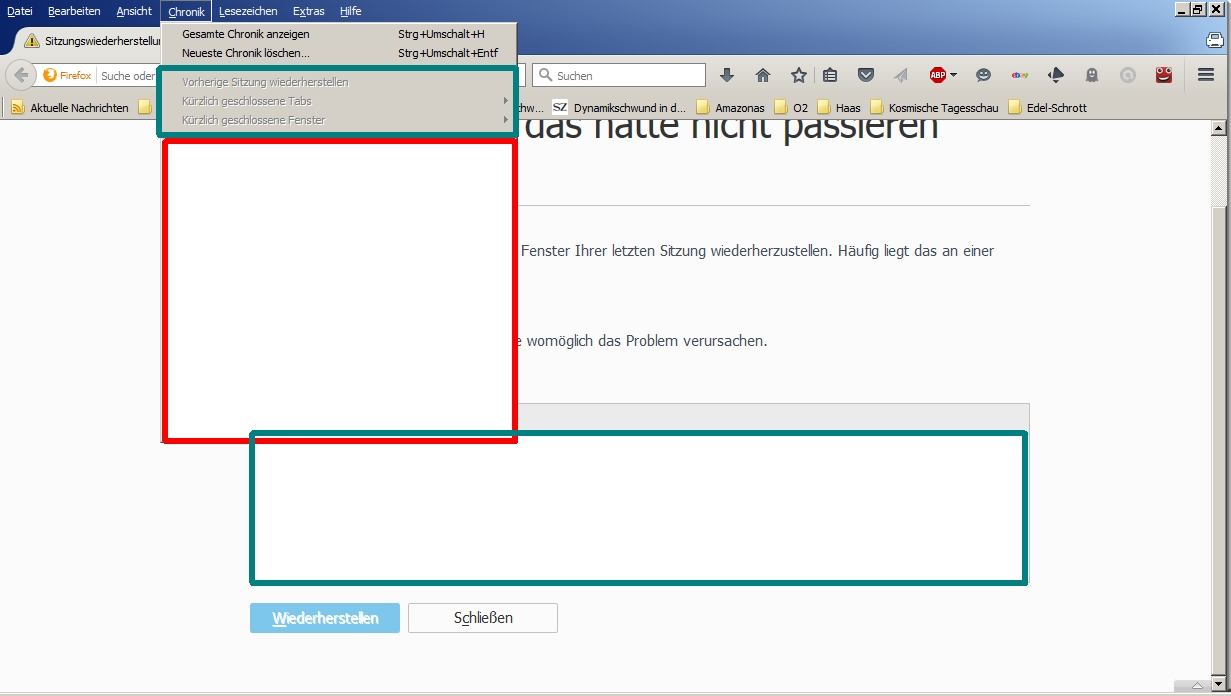

    ich habe Windows 7 Ult. 64 bit und 4 GB RAM sowie die neuste FF-Version.
    Heute reagierte das System nicht mehr (die Taskleiste fehlte) und bei FF stand ständig: Keine Rückmeldung. Das mit FF passiert zwar öfters, aber meisten verschwindet "Keine Rückmeldung" von selber.
    Selbst das Aufrufen des Task-Managers funktionierte nicht mehr. Ich habe dabei mind. 5 min gewartet. Nichts. Also blieb mir nichts anderes übrig, als den PC auszuschalten und wieder zu starten. Beim erneuten Öffnen von FF bekam ich dann folgendes Bild:
    [attachment=0]Firefox Sitzungswiederherstellung.jpg[/attachment]
    Was kann ich jetzt tun, um entweder an die Wiederherstellungsliste im unteren grünen Fenster oder an vorherige Sitzung wiederherstellen im oberen grünen Fenster zu kommen ?

  • Erst mal vielen Dank für die Antwort. Sorry, daß meine Antwort jetzt so lange gedauert hat.
    Im abgesicherten Modus habe ich das gleiche Bild wie im ersten Post.l

    Ergänzend: Die Wiederherstellungsliste ist immer noch leer.

    In welche Datei werden denn diese Informationen geschrieben, insbesondere die über die geöffneten Tabs?
    Die Lesezeichenleiste ist komplett vorhanden und die Chronik ist anscheinend auch komplett.
  • Habe noch folgendes gemacht:
    Mein Betriebssystem in der 32bit Version nochmal virtuell installiert (VirtualBox). Mein Original-System ist W7 Ultimate 64bit. In der VirtualBox FF installiert. Ich hatte noch ein MozBackup vom Juni dieses Jahres. Das habe ich in der virtuellen Umgebung eingespielt. Chronik und Lesezeichen-Leiste sind zwar da, aber nicht die geöffneten Tabs ! Seltsam !
