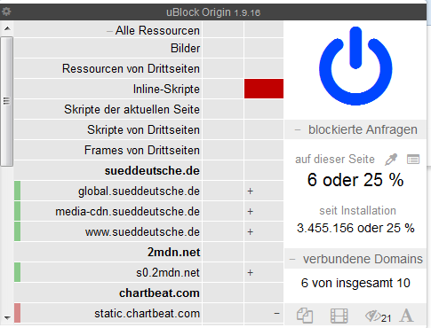

Es ging durch die Presse. sz.de sperrt User mit Werbeblockern aus. Auch ublock origin ist betroffen.
Gibt es schon Möglichkeiten das zu umgehen?
ublock origin und Süddeutsche
Firefox-Fan77 -
30. Oktober 2016 um 23:17 -
[attachment=0]sz-ublock.png[/attachment]
Wenn es dann immer noch nicht geht, in der Chronik nach der Süddeutschen gucken und Rechtsklick machen --> "Gesamte Webseite vergessen" anwählen -
Da hab ich das meiste nicht drin stehen. Also Inline-Skripte rot und was noch?
nix weiter. Nur Inline-Scripte rot reicht (zumindest bei mir)
Die Inline-Scripte sollten reichen, gerade positiv ausprobiert.
Ja ok genial, funktioniert. Ich musste in der Chronik auch Elemente löschen mit "sueddeutsch" nicht nur "sz"
