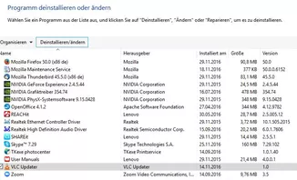

  • Zitat von Holzwurm56
    Allerdings lässt sich der Updater nicht deinstallieren.
    Auch nicht über Start --> Einstellungen --> Systemsteuerung --> Software?

  • Danke Zitronella, ich hatte mich das nicht getraut - ich meinte verstanden zu haben, man dürfe Software nie einfach löschen, sondern dürfe nur ordentlich "deinstallieren". Also: Ich hab den ganzen Ordner gelöscht und Computer neu gestartet. Allerdings wird der "VLC-updater" weiterhin unter den Programmen angezeigt, wenn ich aufs Startmenü klicke.
  • Luna33: ja, grundsätzlich ist das richtig, aber manchmal muss man bei schlechter Software die Holzhammer Methode anwenden.Ich hatte neulich das gleiche Problem bei einer Freundin und konnte ihr da auch nur mit dieser Methode helfen.
    Geh jetzt nochmal in die Systemsteuerung auf Software deinstallieren. Dort wird der Updater auch noch drin sein, aber beim deinstallieren wird dir gesagt werden, dass er nicht gefunden werden kann und ob der Eintrag gelöscht werden soll. Einfach mit Ja bestätigen. Nach Neustart vom PC dürfte dann alles weg sein.
