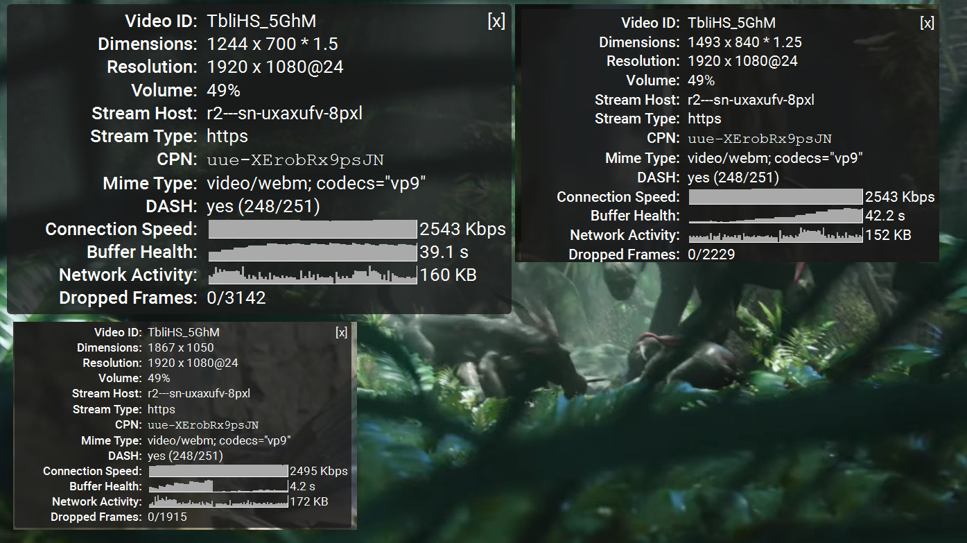

    Habe momentan das Notebook nicht zu Hand, deswegen Screenshots von meinem Desktop. Prinizipiell jedes FullHD Video, als Beispiel:
    Zusammengefügte Screenshotausschnitte mit den Werten 1.5 1.25 und 1.0 unter layout.css.devPixelsPerPx in about:config:
    Man sieht, je größer der Zoomfaktor, desto kleiner die verwendete Auflösung unter "Dimensions", die dann auf Vollbildgröße hochskaliert wird. Auch die Größe des Fensters, das die Daten des Videos anzeigt, ändert sich. Firefox behält also den Zoom auch im Vollbildmodus bei. Mein Desktopmonitor hat eine native Auflösung von 1867 x 1050, falls die Frage aufkommt, warum bei Verwendung von 1.0 unter "Dimensions" keine FullHD Auflösung steht. Beim Notebook steht in diesem Fall unter "Dimensions" 1920x1080 und das Video wird pixelgenau abgespielt.
    Zur Erinnerung: "Dimensions" - die von Friefox verwendete Auflösung, "Resolution" - die originale Auflösung des Videos
