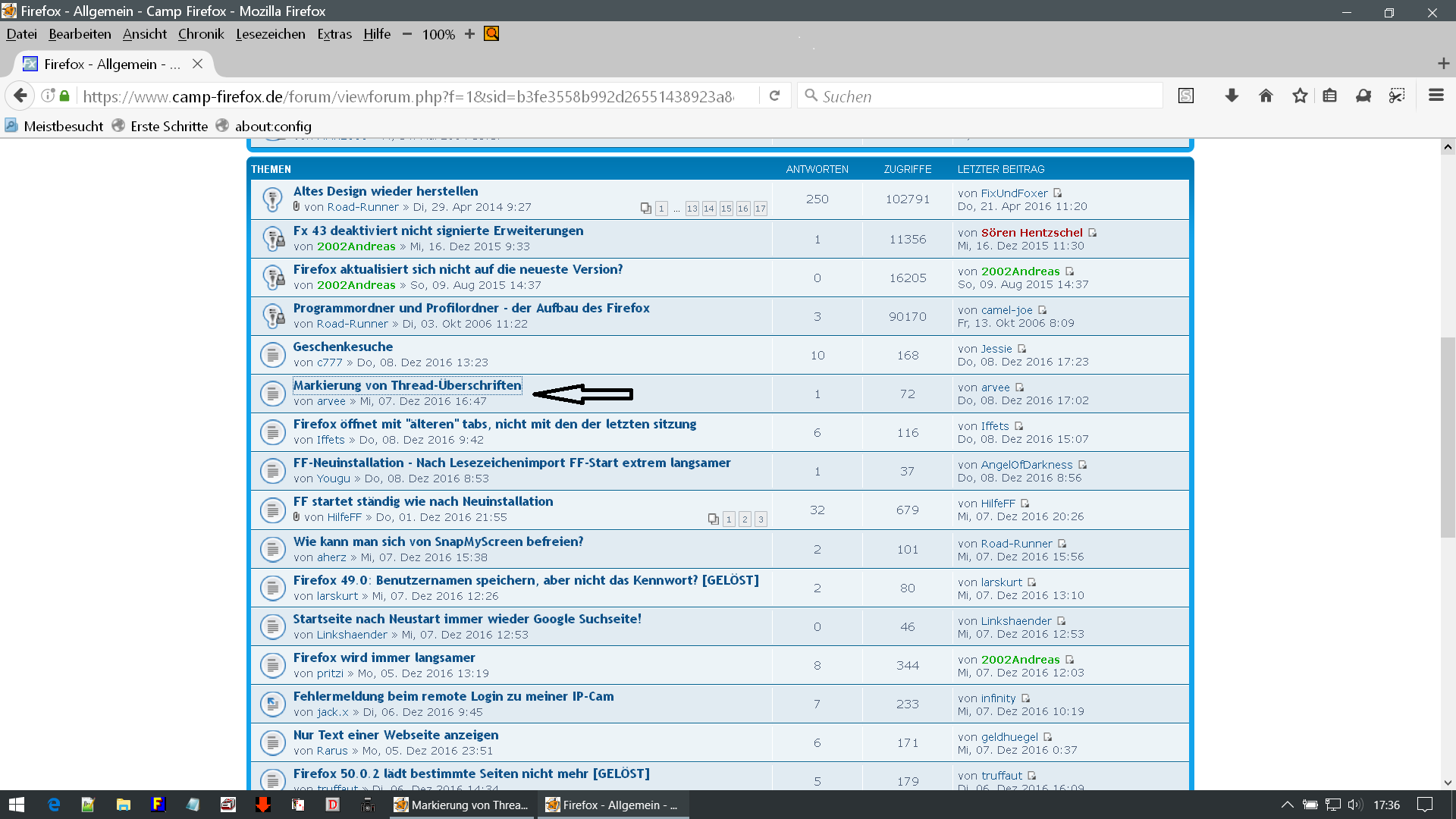

beim Aufruf von z.B. https://www.camp-firefox.de/forum/viewforum.php?f=1 bekomme ich die Überschriften der einzelnen threads angezeigt. Öffne ich eine bestimmten thread in einem neuen Tab, kann ich die einzelnen posts lesen. Soweit so gut.
Schließe ich den letzten Tab, springt FF auf den vorhergehenden zurück. Bis vor kurzem war die Thread-Überschrift des zuletzt markierten unterstrichen. Das hat die Durchsicht mehrere threads/ das Auffinden des zuletzt geöffneten sehr vereinfacht. Neuerdings ist diese Markierung/ Unterstreichung der entsprechenden Thread-Überschrift nicht mehr vorhanden. Besteht die Möglichkeit das z.B. über about:config wieder herzustellen?

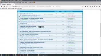

Ich bin mir nicht sicher, meinst du damit diesen Rahmen?
[attachment=0]Screenshot (316).png[/attachment]

Genau den meine ich; manchmal Rahmen, manchmal einfach nur "Unterstrich".
