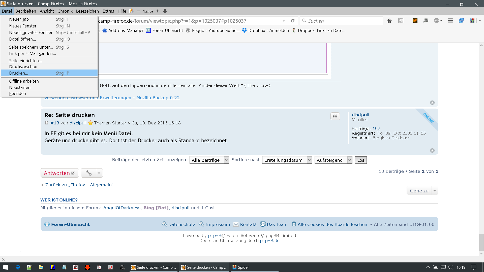

Wird dir denn der Drucker angezeigt im Menü, wenn du im Firefox Datei --> Drucker anschaust ?
Dieses Menü fehlt bei mir.
Es sei denn, ich muss das Drucken anders einstellen oder aufrufen.

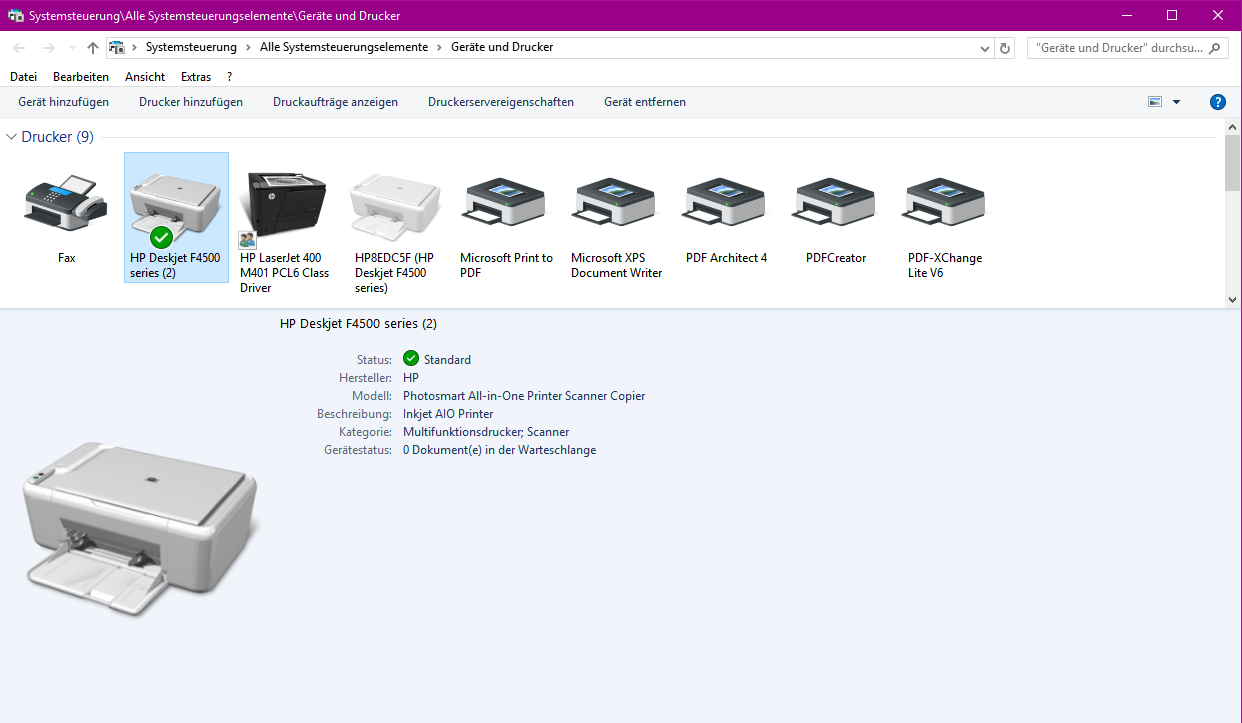

Das Menü sollte immer da sein, so lange auch ein Drucker definiert bzw. auch unter Windows eingerichtet wurde. --> Geräte und Drucker
Das erste Bild zeigt Firefox und den Menüaufruf und das zweite Bild zeigt unter Windows "Geräte und Drucker"
In FF git es bei mir kein Menü Datei.
Geräte und drucke gibt es. Dort ist der Drucker auch als Standard bezeichnet -
Drücke mal die Taste Alt, dann wird die Menü-Leiste eingeblendet. Dort findest du dann Datei und dann auch Drucker.

Wie kann ich das ein- und ausblenden?
Discipuli -
Wie kannst du was ein- und ausblenden ? Wenn du die Menüleiste im Firefox meinst, so habe ich doch geschrieben, dass man sie mit der Taste "Alt" einblenden kann. Oder aber dauerhaft, mit einem Rechtklick in eine andere Leiste oben und dort dann im Kontextmenü auf Menüleiste klicken. Oder aber auch über das Anpassenmenü.
