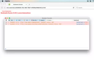

  • Falls es hier um Lesezeichen geht, in Anbetracht dessen, dass die zwei genannten Erweiterungen nicht mehr gepflegt werden, hab ich auch schon einen funktionierenden WebExtension-Prototyp (also auch mit Firefox 57 und höher kompatibel). Man sieht es am angehängten Screenshot, es gibt derzeit nur eine Konsolen-Ausgabe und noch keine benutzerfreundliche Oberfläche, welche Details zu den Lesezeichen anzeigt. Vielleicht arbeite ich daran ja mal weiter, wenn der Bedarf vorhanden ist… ;)

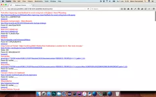

    Darum hab ich die Erweiterung nun erst einmal so weit weitergemacht, dass die nicht mehr funktionierenden Lesezeichen auf dem Bildschirm angezeigt werden und diese darüber auch direkt gelöscht werden können. Das sieht noch nicht schön aus, entspricht auch noch nicht dem vollständigen geplanten Funktionsumfang (es sind noch ein paar Features wie Anzeige, in welchem Ordner das Lesezeichen gespeichert ist, oder Duplikate finden geplant), aber diese absolute Basisfunktionalität funktioniert soweit. Also wer nicht warten kann, kann das ja gerne mal probieren.
    Quellcode: https://git.agenedia.com/firefox-add-on…tree/master/src
    Download: https://git.agenedia.com/firefox-add-on…checker-0.1.xpi
    Die Erweiterung ist nicht signiert und wer diese Vorabversion installiert, erhält keine automatischen Updates. Es gibt keinen Support bei Problemen. Verwendung der Vorab-Version auf eigene Gefahr, ich übernehme keine Haftung bei unerwarteten Datenverlusten. Ich betone schließlich nicht grundlos "Vorab-Version" und biete diese Version nicht über AMO an. Ich habe diese Version nur erstellt, weil es noch ein bisschen dauern kann, bis das fertig wird. ;)

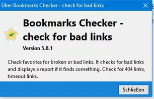

    Bedenke aber, Bookmarks Checker wird nicht mehr weiterentwickelt, ist bereits von AMO entfernt und in Zukunft wird Mozilla nur noch Erweiterungen vom Typ WebExtension unterstützen. Die Erweiterung, die Sören jetzt auf die Schnelle aus dem Hut gezaubert hat, ist bereits eine solche WebExtension.
