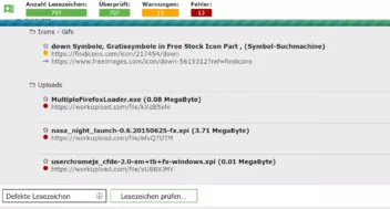

Danach einen weiteren Scan gemacht.
Und obwohl ja alles vorher gelöscht wurde, bekomme ich wieder Fehler angezeigt.
Das lässt sich jetzt aus der Ferne schwer beurteilen. Aber ich würde mal wetten, dass zumindest der archive.mozilla.org-Link, den man in dem Screenshot sieht, normalerweise funktioniert. Ich könnte mir also entweder vorstellen, dass in dem Durchgang mancher Link, der normalerweise geht, in dem Moment nicht durch die Erweiterung aufrufbar war, weil die Seite gerade ein Problem hatte oder der aufgerufene Server eine Mechanik hat, bei zu vielen Zugriffen in zu kurzer Zeit den Zugriff durch diesen Nutzer zu drosseln oder gar zu blockieren, oder dass durch die vielen praktisch gleichzeitigen Anfragen, welche der Bookmarks Organizer auf den Weg schickte, nicht jede Anfrage erfolgreich durchgeführt worden konnte. Wenn du ganz viele Websites gleichzeitig aufrufst, kann es nämlich passieren, dass manche Website nur mit Verzögerung oder gar nicht lädt. Die Sache mit der Verzögerung ist: Der Bookmarks Organizer muss irgendwann ein Urteil fällen, d.h. nach einer gewissen Anzahl Sekunden gibt der Bookmarks Organizer auf. Dass also in einem Durchgang Fehler erkannt werden, die in einem vorherigen Durchgang nicht erkannt wurden, liegt durchaus im Bereich des Möglichen. Hier könnte unter Umständen helfen, worauf du später eingingst, Stichwort Debug-Ausgabe, dazu gleich mehr.
Dieses untere Skript, soll das so angezeigt werden?
Rechts ist auch ein Scrollbalken dafür, für weitere Einträge.
Das erscheint, wenn du vor dem Scan in den Einstellungen die Checkbox für die Debug-Ausgabe aktivierst. Das ist eine Art Entscheidungs-Protokoll und hilft (zumindest mir als Entwickler) beim Verstehen, wieso ein Lesezeichen als korrekt oder fehlerhaft erkannt worden ist. Das lässt sich leider nicht nachträglich aktivieren und muss immer schon vor dem Scan aktiviert sein. Und je mehr Lesezeichen es gibt, desto schwieriger ist es natürlich, da noch den Überblick zu behalten.

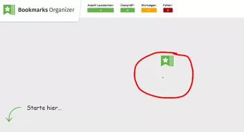

Kein Button vorhanden
Über die Einstellungen kann ich die Erweiterung starten...
dann kommt dies
Offensichtlich findet die Erweiterung meine Lesezeichen nicht. Habe alle 3 Möglichkeiten ausgewählt aber es passiert nichts, außer das die 3 grünen Punkte pulsieren....
Habe im Profilordner alles, was nach Bookmarksorganizer klang, entfernt und nach einem Neustart ein weiteres Mal die Erweiterung installiert. Nun klappt es.
Siehe ein vorheriger Beitrag: Erweiterungen werden standardmäßig im neuen Erweiterungs-Panel platziert.

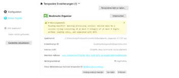

Nach der Installation:
Die Meldung kann man ignorieren. Firefox mag die Versionsnummer 4.1.1b1 nicht. Die finale Version wird das „b1“ hinten nicht mehr haben und damit keine Warnung auslösen.
