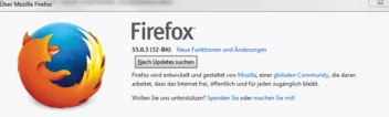

  • Hi,
    ich muss dieses Thema leider nochmal ausgraben.
    Ich habe nun FF 55.0.2 installiert.
    Wenn ich zu "Hilfe" - "Über Firefox" gehe, ist der Button "Nach Updates suchen" nicht lesbar, da die Schriftfabre weiß und der Hintergund grau ist.
    In der userChrome habe ich bereits folgendes drinnen.
    /*aktive Buttons wieder lesbar (Problem existiert ab FF 51)*/
    button[default="true"], button:hover { color: #3366CC!important;
    Dies bewirkt ja, dass beim beenden von FF die Buttons lesbar sind (siehe Posts vorher).
    Was muss ich noch ändern?

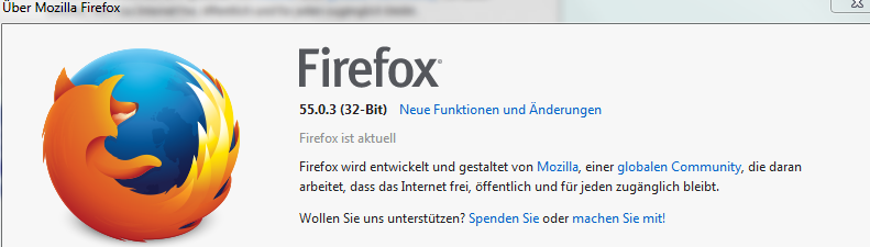

  • Wenn ich zu "Hilfe" - "Über Firefox" gehe, ist der Button "Nach Updates suchen" nicht lesbar, da die Schriftfabre weiß und der Hintergund grau ist.
    Ich kann da schon allein deshalb nicht helfen, weil dort bei mir kein Button zu sehen ist, sondern beim Start des Dialogs ein Hinweis kommt, ob Firefox aktuell ist – und weil er es ist, sehe ich in grauem Text „Firefox ist aktuell“. Was hast Du in den Firefox-Einstellungen unter Erweitert > Update > Firefox-Updates aktiviert? Bei mir ist es der zweite/mittlere Punkt „Nach Updates suchen, aber vor der Installation nachfragen“. Deshalb sehe ich auch kurz, bevor der obige graue Text gezeigt wird, die Abfrage-Info, dass nach Updates gesucht wird.
    Edit:
    Ich habe extra einmal auf „Nicht nach Updates suchen“ umgestellt und tatsächlich den Button erhalten, der erst wieder bei Mausover lesbar ist. Durch Erweiterung des Codes mit #checkForUpdatesButton (plus Komma) wird er wieder grundsätzlich lesbar:

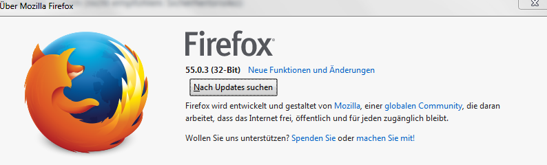

  • ..da die Schriftfabre weiß und der Hintergund grau ist.
    Dies ist hier genau umgekehrt....
    [attachment=1]Unbenannt.PNG[/attachment]
    [attachment=0]Unbenannt1.PNG[/attachment]
    Ist ggf. noch ein weiterer Code im Spiel?
    BTW: Falls noch nicht geschehen, bitte 55.0.3 installieren bzw. via Updatecheck abrufen
  • Dies ist hier genau umgekehrt....
    Siehe noch einmal Beitrag #1 an. Das liegt an einem von Donaldinho genutzten Windows-Theme. Wie schon mehrmals erwähnt, liegt der eigentliche Fehler wohl bei Microsoft.

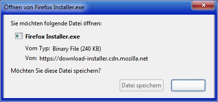

  • und wieder habe ich einen Button entdeckt der nicht richtig dargestellt wird.
    Diesmal beim downloaden einer Datei
    Bei mir tritt das nur auf, wenn der Dialog deaktiviert ist, deshalb ist mir das noch nicht aufgefallen. Außerdem setze ich noch ein UserChromeJS-Skript ein, das da anscheinend auch noch hineinspielt.
    Auch habe ich gerade bemerkt, dass der Code für die Buttons von den Entwicklern geändert wurde und musste mir selbst erstmal ansehen, ob man ihn da nicht verkürzen kann. Ich habe einfach den Code kopiert und nur die Farbe geändert. Das scheint gut zu funktionieren, allerdings hatte ich letztens mehr Änderungen, als mir lieb waren, und das muss ich noch beobachten:
    /* Firefox: aktive Buttons wieder lesbar (Problem existiert ab FF 51) */
    button:-moz-any([default="true"],:hover,:focus):not(:-moz-any(:active,[disabled="true"],[open="true"],[checked="true"])) {
        color: /*HighlightText*/ #3366CC !important;
