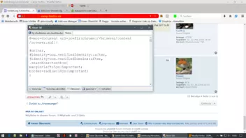

Bitte mal testen:
Code@-moz-document url-prefix(chrome://browser/content/browser.xul){ #urlbar, .searchbar-textbox{ border-radius:10px!important} }
Den Wert nach Wunsch noch anpassen.
Einzutragen in die Erweiterung Stylish oder der userChrome.css
https://addons.mozilla.org/de/firefox/addon/2108
Du mußt dir im Profilordner einen neuen Ordner chrome erstellen und in diesem dann eine Textdatei ( mit einem Editor ) in die du den Code kopierst, bzw. einträgst.Dann schließt du die Datei und speicherst sie als userChrome.css ab.
Danach mußt du den Firefox neu starten.PS:

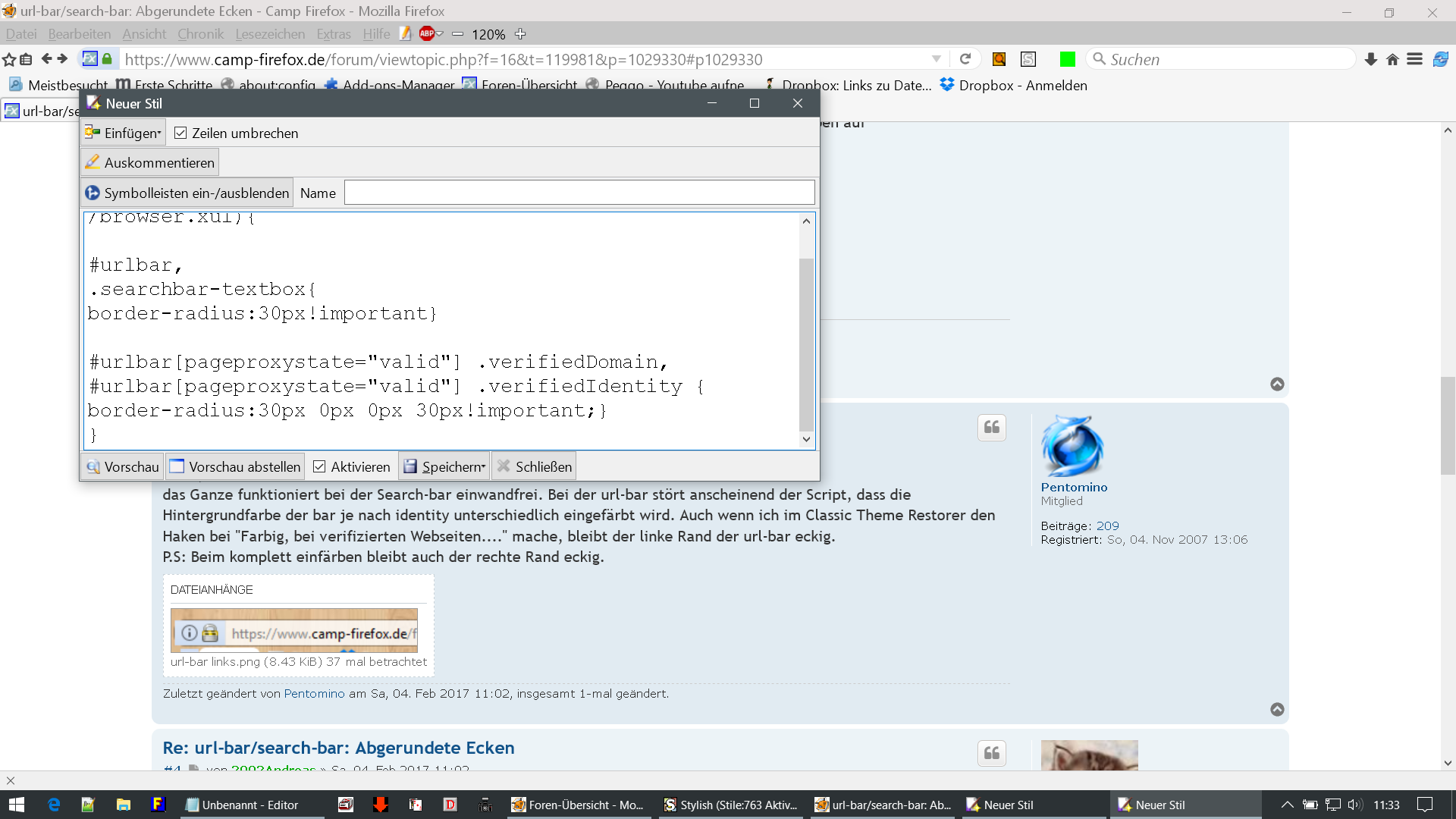

das Ganze funktioniert bei der Search-bar einwandfrei. Bei der url-bar stört anscheinend der Script, dass die Hintergrundfarbe der bar je nach identity unterschiedlich eingefärbt wird. Auch wenn ich im Classic Theme Restorer den Haken bei "Farbig, bei verifizierten Webseiten...." mache, bleibt der linke Rand der url-bar eckig.
P.S: Beim komplett einfärben bleibt auch der rechte Rand eckig. -

Ohne Häkchen beim "Classic.." sieht das jetzt so aus (mit aktiviertem Script für kpl Umfärbung)
Eigentlich nicht schlecht, nur die Farbe müsste etwas weiter nach links.... -
Ich hab "margin" mal auf 0 px gesetzt. Jetzt sieht es super aus!! Vielen Dank.
Das zusätzliche Häkchen im "Classic.." muss ja auch nicht unbedingt gesetzt werden.
:klasse: -

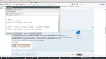

Wenn doch, dann bitte auch wieder testen: -
Sieht hier dann so aus:
[attachment=0]Screenshot (517).png[/attachment]
Danke auch für diese Variante. Bin jetzt vollauf zufrieden :klasse:
Wie immer eine blitzschnelle Top-Hilfestellung ! Besser geht es nicht !! :klasse: -

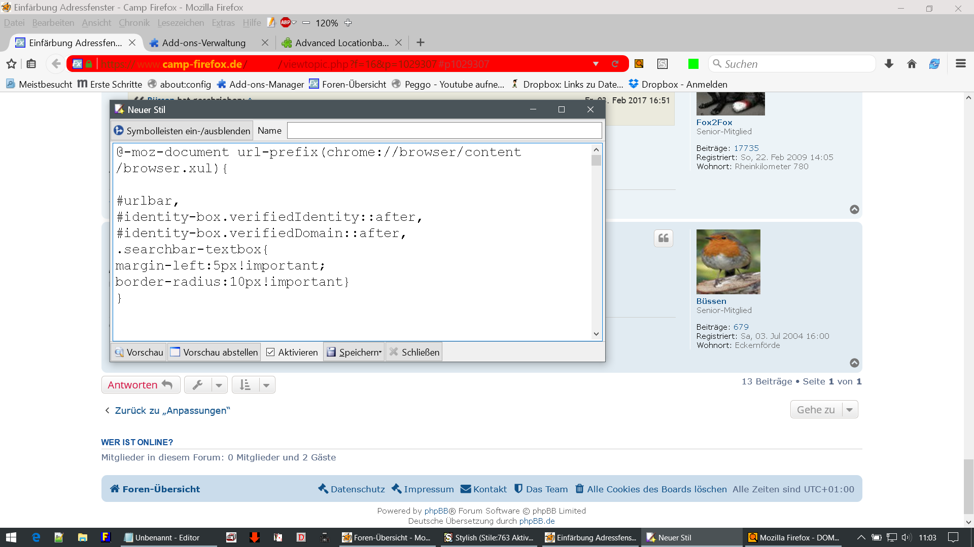

Hier sieht es immer so aus:
[Blockierte Grafik: http://i.imgur.com/zQuqyem.png]In welchem Kontext funktioniert die CTR-Einstellung nicht richtig?
Welcher Code wird verwendet um der Adressleiste die blaue Farbe zu geben? -
Für die Einfärbung der Adressleiste je nach identity (blau, grün oder orange) benutze ich diesen code: (stammt überwiegend von 2002Andreas):
@-moz-document url("chrome://browser/content/browser.xul") {#identity-box {
color:red!important;
background-color: transparent!important;}#identity-box.verifiedIdentity::after {
background: lightgreen!important;}#identity-box.verifiedDomain::after {
background: lightsteelblue!important;}
#identity-box.mixedContent::after,
#identity-box.mixedDisplayContent::after {
background: orange!important;}#urlbar{
position: relative!important;
z-index: 1!important;}#identity-box::after {
content: ''!important;
position: absolute!important;
height: 100%!important;
width: 100%!important;
top: 0!important;
left: 0!important;
z-index: -1!important}
Stelle ich die Rundungen über den CTR ein, überlappen sich die Farben über die Rundungen hinweg.
Deshalb benutze ich für die Rundungen den script von 2002Andreas, der das Problem behebt. -
P.S.
Mit eingeschaltetem CTR-Site-Identity-Color-Label sieht das dann mit dem script von 2002Andreas so aus:
(Funktioniert halt so nicht mit aktivierten Rundungen über den CTR) -
