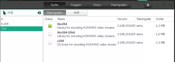

  • An Firefox liegt es nicht. Firefox bedient sich ja nur der Codecs aus dem System. Hat Sören in Beitrag #5 auch bereits geschrieben.
    EDIT: Ich habe mir noch einmal den Paketmanager angesehen und unter 264 gesucht und gesehen, dass bei mir auch lib264 installiert ist
    [attachment=0]libx264.png[/attachment]
    Das könnte der Grund sein, dass es bei mir funktioniert (hab jetzt gerade keine Lust das Ding zu deinstallieren um zu erfahren, dass es dann wahrscheinlich nicht mehr geht) Schau doch mal bei dir im Paketmanager nach.

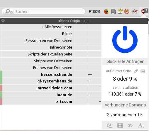

  • Hallo POLIKS,
    funktioniert bei mir mit folgender uMatrix-Einstellung:
    [attachment=1]Screenshot_20170221_181139.png[/attachment]
    uBlock Origin:
    [attachment=0]Screenshot_20170221_181803.png[/attachment]

  • samma, ich gehe natürlich davon aus, dass der Fehler OHNE irgendwelche Erweiterungen (uMatrix, uBlock) getestet/reproduziert wird :roll: Warum kommen hier dann ständig irgendwelche Tipps zur Einstellung von Erweiterungen?
  • Hallo Zitronella,
    weil TmoWizard diesen funktionierenden und ersten Lösungsansatz in Beitrag #11 mitgeteilt hat:
    Hallöchen zusammen!
    Für das oben verlinkte Video bzw. die Seite mußte ich "gl-systemhaus.de" in meinem Blocker (RequestPolicy Continued) freigeben, dann läuft es problemlos!
    Wobei ich darauf hinweisen möchte, daß ich hier immer noch mit Kubuntu 14.04 und dem SeaMonkey 2.49 unterwegs bin.
    Wie Du meinem uMatrix-Bildschirmausdruck entnehmen kannst, habe ich das analog freigegeben.
