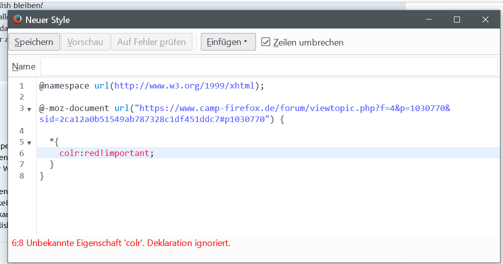

    Ein für mich wichtiger Vorteil ist z.B., dass ein Fehler im Code sofort angezeigt wird nach Klick auf "Vorschau" bzw. "Auf Fehler überprüfen", und auch gleich der genaue Ort davon:
    [attachment=2]Zwischenablage01.png[/attachment]
    Dann die Möglichkeit durch klick auf Vorschau sofort zu erkennen wie sich der Code auswirkt.(ohne Neustart vom Browser)
    Dann dass man ihn sofort speichern kann, und er aktiviert ist.

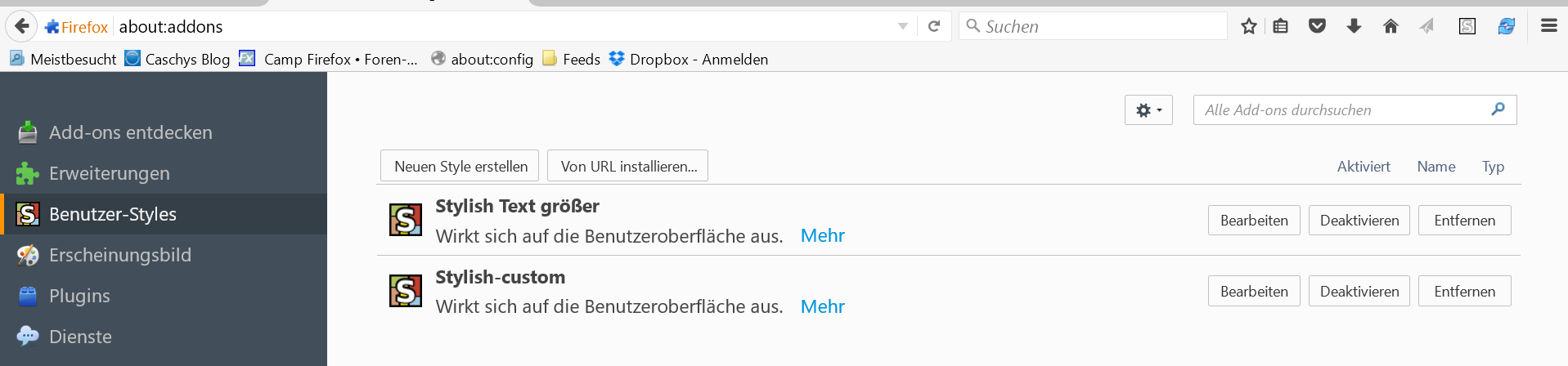

    Dann eine einfache Übersicht über alle vorhandenen Codes zu haben.
    [attachment=1]Zwischenablage01.png[/attachment]
    Dann die Möglichkeit jeden einzelnen Code zu deaktivieren, bearbeiten bzw. zu löschen, und das Ergebniss sofort angezeigt/übernommen wird.

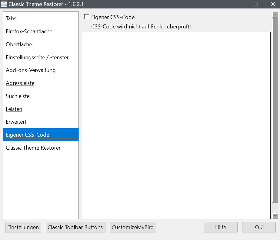

    Und wer sogar die Erweiterung Classic Theme Restorer nutzt kann sich auch diese beiden Dateien ersparen, denn in CTR ist ebenfalls eine Möglichkeit für css Dateien vorhanden.
    [attachment=0]Zwischenablage01.png[/attachment]
